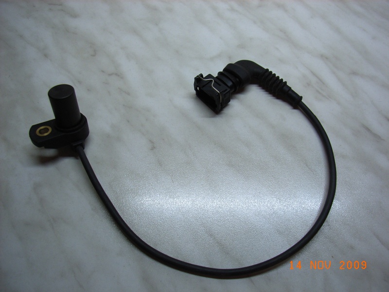

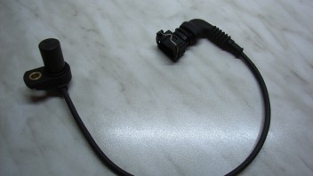

    Man nehme einen Hallgeber, ich hatte mit einem Nockenwellensensor von BMW. Drei Anschlüsse sind vorhanden. Plus, Impuls und Masse. Vorsicht nicht mit Ohmmesser durchmessen und Vorsicht auch hier, zwei Anschlüsse weisen auf einen INDUKTIVEN Impulsgeber hin, das könnte den Garmin beschädigen. Den Hallgeber (den mit den drei Anschlüssen) an 12V anschließen, den Impuls an den orangenen Anschluß des Garminkabels legen, elektrisch fertig.

    Die Befestigung des Hallgebers ist dank der vorhandenen Oese einfach. Als ferromagnetischer Geber (kein VA oder ALU) für den Hallgeber kann man die gelochte Scheibenbremse, ein Zahnrad, Speichen oder was gerade da ist nehmen. Am besten natürlich das ABS-Rad (Inskrementenrad). Den Geber einfach dabei bauen. Muß aber nicht!!!

    Hier der von mir untersuchte Hallgeber: Bosch 0 232 103 003
    Andere sollten auch funktionieren.
    Sehr günstig in der Bucht 3-2-1. Diese Art von Sensoren arbeiten berührungslos und nutzen sich nicht ab, deswegen kann man sie gut gebraucht kaufen.
