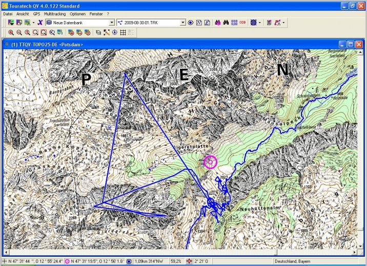

    Ich war jetzt eine Woche in den Westalpen unterwegs.
    Hinter Martigny auf der E27 vor Le Borgeaud (enge Felswände) hatte ich massiv Probleme (im Auto auf der Rückbank). Aber da hatte der 60er letztes Jahr am MTB auch Probleme.
    Auf den Weg zum Col Lomardi (Richtung Isola 2000) riess der Empfang komplett ab. Ein Mitfahrer hatte da mit seinen Edge 705 keine Probleme.
