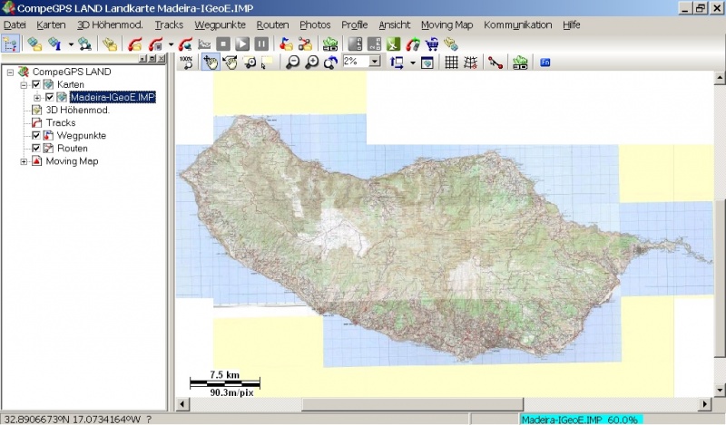

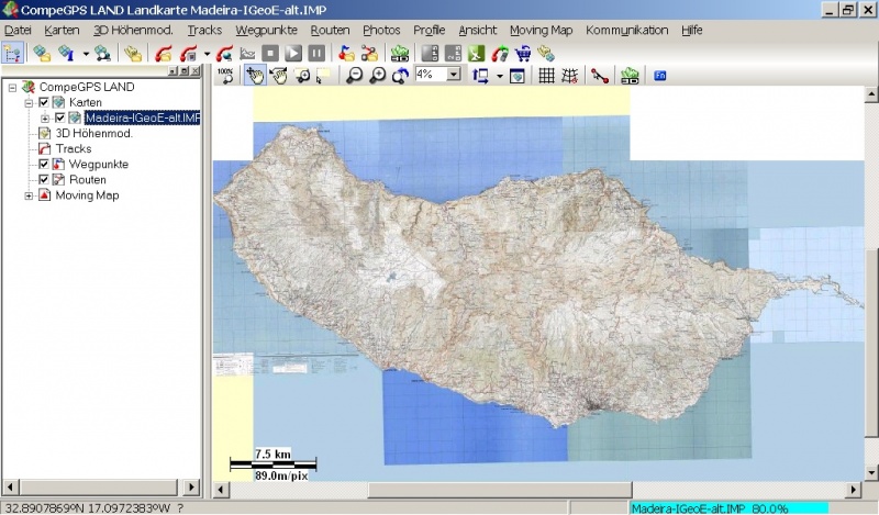

ECW als Kachel-Tile hat auf dem PC nicht funktioniert.Ich hab mal eine Multi-Tile-Karte probiert. Einfach alle Levels ausser Level 0 aus dem IMP entfernt. Das hat prinzipiell geklappt - zeigt aber beim Herauszoomen Nachteile.
edit: da fällt mir eine Anwendung ein

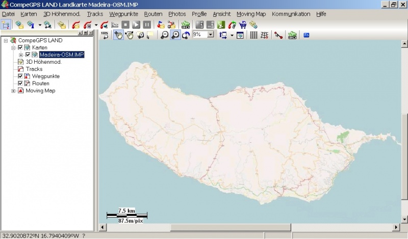

man kann durch verschiedene IMPs jede einzelne Karte der Muli-Level-Karte als Einzelkarte anzeigen lassen.Grüsse - Anton
im Beispiel einer kleinräumigeren Karte (Madeira) habe ich verschiedene IMPs zur Anzeige einzelner Layer als Multitile-Karten beigefügt. Bei gleichzeitiger Anzeige von Rasterkarten und Vektorkarte als Overlay ist es am Besten wenn die Rasterkarte als Hauptkarte angezeigt wird.
http://www.megaupload.com/?d=PCW4VBUZViel Spass beim Testen
Anton -

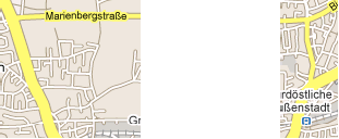

Während ich noch auf den Download warte zum Selbergucken: Welche Nachteile hast Du festgestellt?Bei meinem Test heute am frühen Abend hat die schnell aus einer Multi-Level herausisolierte Multi-Tile-Karte in CGPSL nur in einem schmalen Zoombereich wirklich funktioniert. Beim Herauszoomen bekam ich eklatante Darstellungsfehler.
Bei einem neuerlichen Test gerade eben mit eigens generierten Tiles sieht dagegen alles rosig aus, wie ich's erwartet hätte, quer durch alle Zoomstufen. Muß mir die erste Testkarte noch mal zu Gemüte führen, ob ich da nur über einen Tippfehler womöglich was falsch parametriert hatte. Meine Panikattacke hat sich jedenfalls wieder gelegt...
Hallo Jürgen,
die Nachteile haben sich inzwischen auch relativiert
In meinen Screenshots siehst du unten bei 2 Karten einen Fortschrittsbalken der sich nicht mehr weiterbewegt hat. Das hatte ich zunächst falsch interpretiert. Inzwischen erkläre ich es so dass bei fehlenden Kacheln im Display der Fortschrittsbalken nicht bis 100% durchlaufen kann - für die Handhabung der vorhandenen Kacheln hat dies aber keine Nachteile wie befürchtet.Grüsse - Anton
