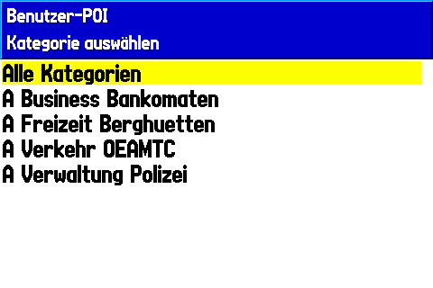

Du musst das übergeordnete Verzeichnis übertragen. Dann sind die Unterverzeichnisse mit Drin! Und in Zukunft einfach die nUnterordner fortsetzen und wieder das übergeordnete übertragen.Ach ja, dann bei der Suche Eigene Poi´s im Untermenu "Datenbank wählen" auswählen.

So schaut die Struktur aus wenn man das übergeordnete Verzeichnis bei der Übertragung auswählt:
