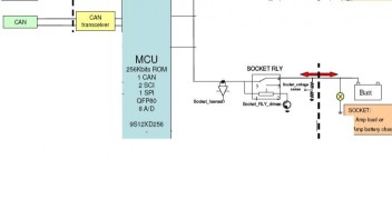

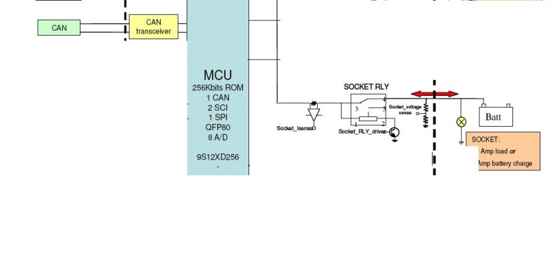

  • Natürlich habe ich auch an die Messung des Ruhestroms gedacht, aber das ist nicht so einfach.
    Damit der CanBus wieder aktiv wird, muss die Zündung eingeschaltet werden. Um eine sichere Ausgangsposition für die Messung zu haben muss auch das Garmingerät im Halter sein. Im Moment des Einschaltens bedeutet das einen Strom von mehr als 4 A, teilweise über 6 A, Spitzenimpuls nicht messbar. Mein Messgerät hat zwei Bereiche: bis 10 A beziehungsweise bis 4 A. Der kleinere Bereich würde höchstwahrscheinlich Schaden nehmen, der größere ebenso und nicht genau anzeigen. Deshalb habe ich die Messung mit einem Zangenamperemeter durchgeführt. Leider ist das auch nicht so genau. Es zeigte sich allerdings ein Ruhestrom von 60 mA bis zu knapp 100 mA. Gehen wir von 60 mA aus, so liefert der Akku (14 Ah) nach 9,7 Tagen keinen Strom mehr. Das ist aber eine Milchmädchenrechnung, weil der Zündvorgang hohen Strom benötigt und deswegen der Akku auch nur zu einem gewissen Bruchteil entladen sein darf.
    Es scheint also, dass ein Strom von weniger als 1 mA das CANbussystem nicht abschalten lässt. Meines Erachtens ist das ein Softwarefehler von BMW. Ich frage mich, welche Schaltung BMW bei der eigenen Version des Zumo 660 zum Einsatz gebracht hat, denn es muss ja eine Erkennungsschaltung für das Einsetzen des Gerätes geben. Alternativ wäre eine Rückmeldung eines K 1300 GT Besitzers mit Original BMW Navigation sehr interessant und hilfreich. Vielleicht liest ja auch ein wirklich :) mit?

    Der CAN-Bus hat eine eigene Logik. Die Stromaufnahme wird überwacht und bei zu hohen Strömen wird abgeschaltet ( man braucht keine Sicherungen mehr), gleiches soll aber auch nach Ausschalten der Zündung passieren. Das Navi selbst - auch die Halterung - hat keine CAN-Bus-Kommunikation und ist also nicht primär an dem Problem beteiligt. Ausschlaggebend ist das CAN-Bus-Steuermodul, das sich durch die geringe Stromaufnahme des Halters irreführen läßt.
