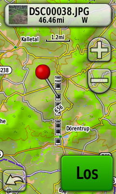

    was mach ich falsch ? Wenn ich Foto´s mit dem Oregon 550 mache dann werden die falschen Koordinaten im Bildbetrachter des Gerätes gezeigt. Alle Bilder befinden sich dann in der selben Region hübsch untereinander.
    Lade ich die Bilder auf dem PC und lasse Sie mir mit RoboGeo anzeigen stimmt alles und sogar die korrekte Kamerarichtung ist da. Nur auf dem Gerät klappt das nicht. Warum ?

    Das ist schon richtig, daß es dort um externe Bilder geht. Im Artikel steht aber auch, daß der Oregon mit den Daten eigener Bilder Probleme hat und diese Struktur korrigiere ich mit GeoSetter. GeoSetter schreibt die EXIF- und IPTC-Daten dann normgerecht.
    Du hast das Problem nicht? Dann mach mal einen Reset oder entferne mal die Speicherkarte mit den Fotos für kurze Zeit.
    Nach der Korrektur der Daten, werden die Fotos wieder richtig positioniert angezeigt - auch nach einem Reset.

    ja, aber mit den eigenen Bildern macht mein Oregon 550 auch solche Probleme wenn ich einen Reset gemacht habe, um zum Beispiel den Streckenzähler auf "0" zu setzen. Oder auch wenn ich mal Bilder von der Speicherkarte des Oregon auf den Rechner kopiere und später mal exakt die selben Bilder auf die Speicherkarte des Oregon kopiere. Mit dem GeoSetter ändere ich NICHT die Koordinaten, sondern lasse die Exif- /Iptc-daten neu schreiben.
    Hier mal ein Beispiel:
    http://cottbus-sielow.de/avatar/1.jpg
    ist original vom O 550
    http://cottbus-sielow.de/avatar/2.jpg
    ist mit korrigierter Struktur
    Programme, die die Geodaten aus den Bildern lesen, sollten beide Bilder auf gleicher Position zeigen. In meinem Fall "GeoSetter".
    Kopierst Du die beiden Bilder auf Dein Oregon 550, wirst Du erstaunt sein - jedenfalls bei FW 2.30
    Würde mich mal über einen Test Deinerseits freuen.
    Gruß Ladykiller
