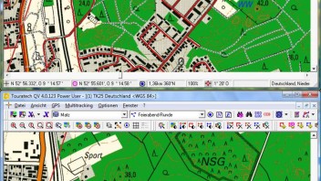

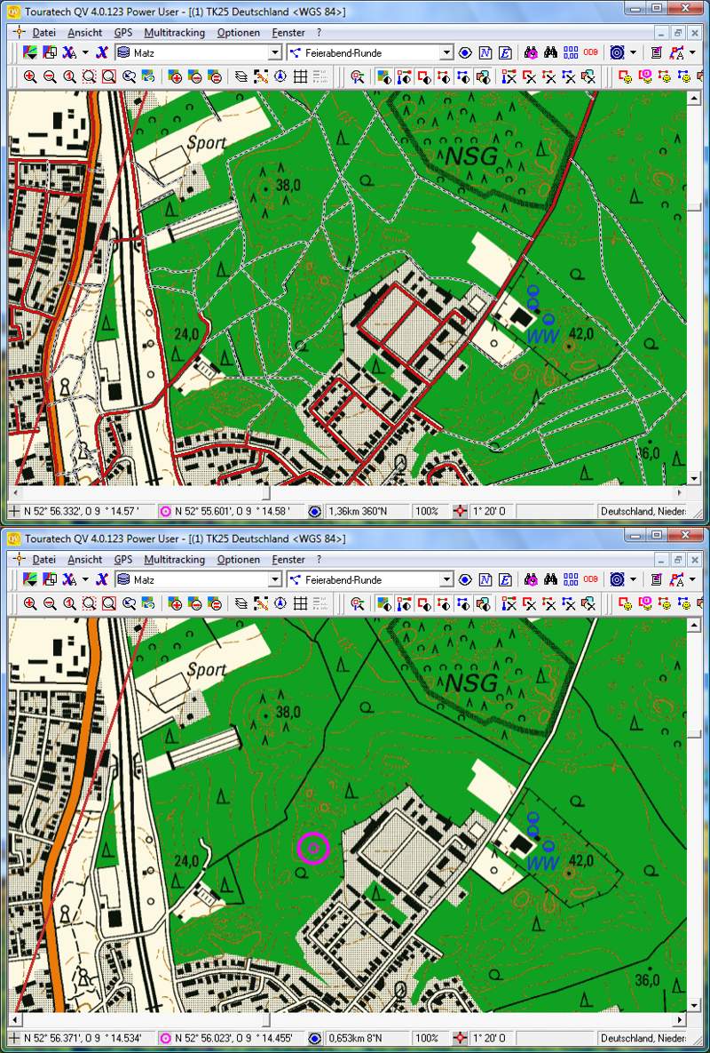

  • hier für mich ein wesentlicher Unterschied CGPSL/TTQV. Die Overlayverwendung kann CGPSL nur mit den eigenen VMAP's. Ich nütze gerne Overlays für unterschiedlichste Einsatzzwecke in TTQV (Garmin+TTQV Navteq)
    gleiche Ausschnitte mit und ohne Overlay:
    [Blockierte Grafik: http://up.picr.de/3138317.jpg]
    [Blockierte Grafik: http://up.picr.de/3138319.jpg]
