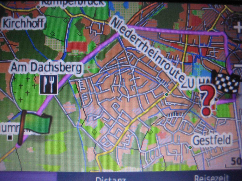

    hier meine Versuchsergebnisse, die mir wie das reines Chaos erscheinen!! Außer Bild 2 sind alles Fotos
    Die Koordinaten sind in allen Fällen:
    Start: N51 29342 E6 30.051
    Ziel: N51 29652 E6 32.426
    Die Fotos sind aus der Routenvorschau.
    Bild1: TOPO-SD gesteckt, Basemap abgeschaltet
    Bild2: aus MapSource, Route verläuft anders :confused:
    Du könntest beispielsweise die Speicherkarte mal entfernen und sehen, ob es dann Unterschiede im Routing gibt.
    Bild 3:ohne SD, Basemap abgeschaltet, Route nicht neu berechnet
    Es gibt wohl trotzdem noch irgendwelche Straßen, die aber auch nicht der Realität entsprechen. :confused:
    Bild4:ohne SD, Basemap eingeschaltet, Route nicht neu berechnet
    Verlauf etwa auf realer Straßenverbindung aber großer Umweg.
    Bild5: ohne SD, Basemap abgeschaltet, Route neu berechnet
    Route verläuft auf den falschen Straßen
    Bild6: ohne SD, Basemap eingeschaltet, Route neu berechnet
    Route läuft auf etwas optimalerer Verbindung, aber trotz Fahrradmodus und "kürzere Strecke" (wie bei allen anderen Darstellungen auch) ist die Verbindung nicht die kürzeste Strecke.:confused:
    Das Routing wechselt nicht "unterwegs" die Karte. Wenn also auf der Basemap zu routen begonnen wurde, wird das so auch bis zum Ende durchgezogen. Dafür spricht, dass ein eigentlich günstiger, routbarer Weg auf der TOPO nicht genutzt wird, wenn er in Reichweite kommt.
    Das macht das Routenberechnen zwar verständlicher, aber leider nicht besser. :(Nur wenn man für Start und Ziel genau einen Punkt einer Standardroute erwischt, erfolgt die Routenführung wohl darüber. Das will ich aber noch mal im Garminforum nachfragen.
    Die Basemap selbst ist nur ein Notbehelf und kennt ohnehin nur die wichtigsten Verkehrswege wie Autobahnen und Bundesstrassen.
    Etwas besser scheint es ja doch zu sein, siehe Bild6.:rolleyes:
    Dies entspricht auch der in MS entstandenen Route!
    Also für Radfahrer und Motorradfahrer, sowie für Wanderer nicht wirklich brauchbar

    wenn ich mir das so ansehe, kommt mir der Verdacht, dass das beim Nüvi550 mit dem Abschalten der Basemap so eine Sache zu sein scheint. Wenn man, wie Bild 5 entsprechend, die SD-Karte entfernt und die Basemap abschaltet, sollten überhaupt keine Strassen mehr im Kartenbid zu sehen sein und auch nicht mehr geroutet werden. Wo sollten die kartografischen Details denn herkommen, wenn keine Karte vorhanden ist? Bestandteil irgendeiner Karte müssten sie ja sein, sonst würde auch nichts gezeichnet.
    Abweichungen zwischen Kartenbild und berechneter Route wie in Bild 3 sind typisch für die Genauigkeit von Basemaps. Manchmal liegt die angezeigte Position Hunderte von Metern vom angeblichen Strassenverlauf entfernt. Die Basmap dient IMO wirklich nur dazu, dass auf einem kartenfähigen Gerät auch wenigstens irgendwas angezeigt wird, bevor der user dann doch Detailkarten kauft. Wär ja sonst zu peinlich...
    Ansonsten werden Basemaps bei vielen Geräten noch benutzt, um bei weitem Zoom, kleinem Zoomfaktor, einen schnelleren Bildschirmaufbau mit weniger Details zu erreichen. Ab einer bestimmten Zoomstufe wird dann die Basemap benutzt. Das ist von Gerätetyp zu Gerätetyp unterschiedlich.

    Das ist eine prima Frage. Aber man kann ja doch einen wesentlichen Unterschied zwischen Bild 4 und 5 bei gleichem Zoomfaktor erkennen.
    bei solchen Vergleichen/Versuchen bedenkt auch dass das Gerät bereits berechnete Routen intern speichert und dann auch ohne Karte nutzen kann.
  • Das ist eine prima Frage. Aber man kann ja doch einen wesentlichen Unterschied zwischen Bild 4 und 5 bei gleichem Zoomfaktor erkennen.
    Dafür gibt es auch eine ganz einfache Antwort:
    Bild 4 -> CN, das ist keine Basemap
    Bild 5 -> Basemap
    Die Unterschiede sind völlig normal und logisch, die Zoomstufen sind jedoch unterschiedlich.
  • Dafür gibt es auch eine ganz einfache Antwort:
    Bild 5 -> Basemap
