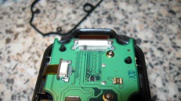

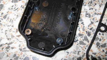

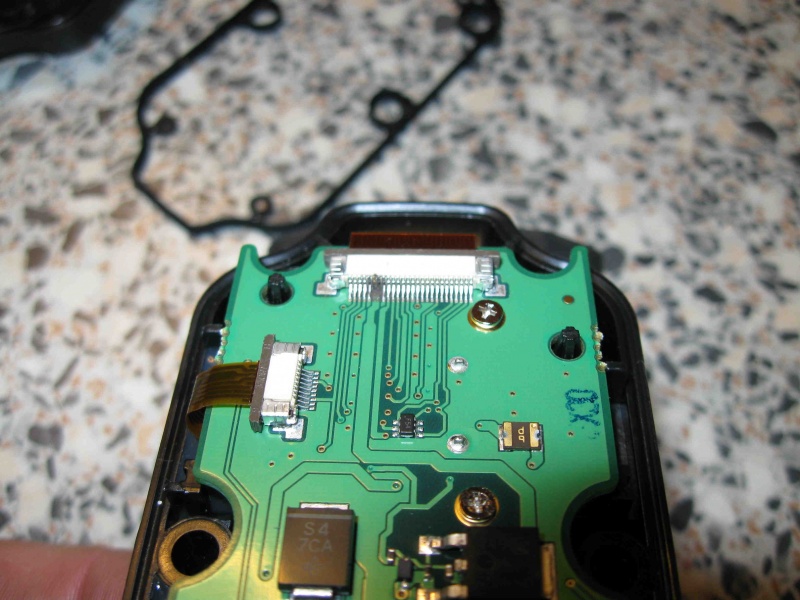

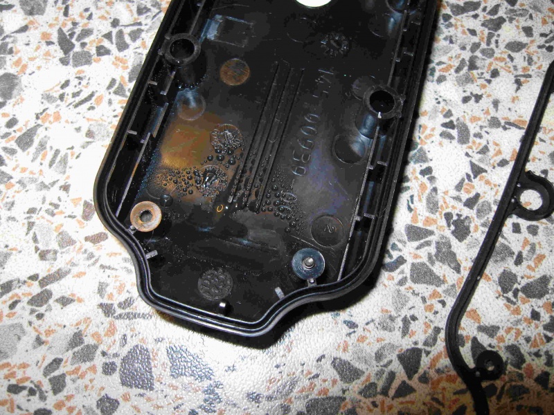

  • Hej Hej, nun hat es auch mich erwischt! Wie hier schon öfter zu lesen war ist nun auch meine Motorradhalterung für Zumo 550 den Wassertot gestorben, obwohl es an doch sehr geschützter Stelle hinter der Scheibe meiner 1150 GS ADV verbaut ist. Unvermittelt kam nach 2 Std. Regenfahrt der Hinweis auf dem Display " Das serielle Zubehör benötigt externe Stromversorgung". Mir war gleich klar das mit meiner Bordspannung was nicht stimmte. Glaubte aber nicht an den den superGAU. Nach dem ich alle anderen Fehlerquelle ausgetestet habe, Sicherung, gleich noch während der Tour; dann zu Hause mit dem Meßgerät- 12V kommen am Stecker an und der Zumo funzt in der Autohalterung! kam die Ernüchterung! Kein Saft mehr an den beiden Pins der Stromkontakte. Also, mit dem kleinen Werkzeug die 4 kleine Kreuzschlitzschrauben (Garantie seit Mai 09 abgelaufen) heraus und den Deckel abgehoben und das zeigte sich mir, siehe FOTOS! Wasser nicht nur Feuchtigkeit! und ein schwarzer Brandfleck genau da wo der Strom auf die Platine kommt! Aus die Maus, denn die Kontakte sind bis in die feinen Leiterbahnen der Platine und der der Anschlußfahne der Ferderkontakte w e c h geschmort!! Soviel zu Wasserdicht nach IPX7!! Wo und wie ZU TEUFEL kommt da Wasser rein?:mad: Oder kann es soetwas wie Schwitzwasser sein??
