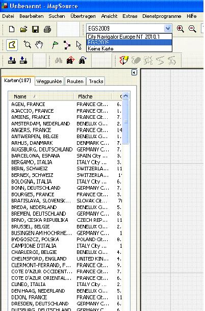

  • Hallo Heimo,
    danke für Deine schnelle Antwort. Dein Video habe ich mir noch einmal genau angesehen und versucht es auf Map Source nachzuvollziehen. Gelingt mir leider nicht.
    Bei mir werden die Gefahrenstellen erst gar nicht im Menue angezeigt.
    Unter Produkt auswählen bekomme ich nur meinen City Navigator oder EGS 2009 angezeigt.
    Peter
  • und nun denk einfach mal ganz logisch was EGS 2009 sein wird ;)
    EGS 2009 = eGS OverlayEUROPE Version 2009
    ja ok im video bzw in der Anleitung steht noch Gefahrenstellen, das ist von der alten Version, ich mach ja nicht jedesmal die Bilder neu, aber ich werd wohl beim nächsten Update auch die Bilder in der Anleitung erneuern ;)
    jetzt wo Du weißt wie es geht kannst Du Dir auch noch das Alpenoverlay draufmachen.
    Nachteil, man kann es nur mit den Gefahrenstellen zusammen ausschalten.
    Also nix mit schweizer Alpen.
