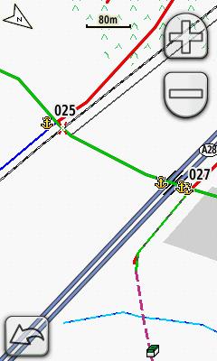

  • @ Mike
    Hmmm - dann helfen uns Deine Aussagen nicht weiter.
    @ Volker
    Wie jetzt?
    Was ich sehe, ist das Bild einer Garmin-Karte.
    Was liegt darunter?
    Vermutlich eine OSM-Karte
    Wenn ja, interpretiere ich Dein Bild so:
    Die POIs der OSM-Karte werden zwar in der vordersten Ebene angezeigt, jedoch im Format der vorne liegenden Karte. Und das ist Garmin.
    Für die Andreas-Kreuze nutzt die OSM-Karte offensichtlich eine Marine-ID.
    Also bekommst Du ein Marine-Zeichen angezeigt.
    Finde ich irgendwie logisch.
    Eli

  • @ Volker
    als einzige aktiv? - Also die Garmin ist noch auf dem Gerät. - Richtig?
    Aus welchem Grund auch immer - Das Typfile der Garminkarte scheint auch dann die Anzeige zu dominieren, wenn die Karte inaktiv ist.
    Was passiert, wenn Du die openmtbmap ganz allein auf dem Gerät hast?
    Eli
