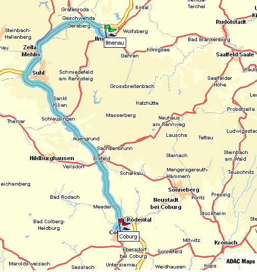

    Hänge für alle Tester mal das gewünschte Routing eines Tourenplaners - selbstverständlich über die BAB rein.

    Dann bekomme ich schnellste - kürzeste - Luftlinie - OHNE AUTOBAHN, aber keine Route die mich über die BAB schickt...:mad:

    Hatte heute die Gelegenheit beim Freundlichen einen ganzen Sack voll Navis parallel zu checken und was soll ich euch sagen, alle vom HansHans über Bec..., Nav...., Fa.. routen mich von Ilmenau nach Coburg über die BAB :tup:, aber KEIN Garmin!!! :eek:
    Was jeder Billigheimer auf die Reihe kriegt, schafft eine 600 Euronen Schleuder nicht - ich glaubs echt nicht!!!:wand: Langsam kommt mir die Sache eher nach fettem Bug vor!

    Versucht doch mal meine Teststrecke Ilmenau-Coburg...
    Mit den Standardeinstellungen für die Fahrgeschwindigkeit berechnet MapSource die Route wie folgt:
    1.) Ilmenau - K56 - L1141 - B4 - A73 - Coburg, 67,5 km und 54 Minuten 43 Sekunden.
    2.) Ilmenau - A71 (mit Routingpunkt) - A73 - Coburg, 80,5 km und 57 Minuten 53 Sekunden.
    Warum routen aber andere Navis trotzdem vernünftigerweise anstandslos über die BAB???
    Gruß Hondatreiber
