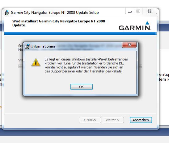

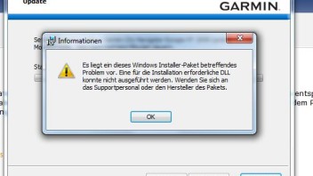

    Also an Garmin hatte ich meine Installationsversuche geschildert und 2 Bildschirmkopien mit den Fehlermeldungen geschickt, zurück kam die Frage "WELCHE DLL ? "
    "In Deinem Beitrag vermisse ich alles wesentliche. Also welcher Fehler ist bei Dir aufgetreten? Welche DLL wird als fehlend angezeigt und wie bist Du überhaupt vorgegángen."
    Welche DLL? Genau das sagt die Fehlermeldung nicht aus. Super programmiert!
    "Eine für die Installation erforderliche DLL konnte nicht ausgeführt werden. Wenden Sie sich an das Supportpersonal oder den Hersteller des Paketes."
    (Siehe Thread Autor)
    CD eingelegt und alles nach Standard durchgeklickt, dann kam die Fehlermeldung.
    Der alte City Navigator ließ sich vorher problemlos installieren. Nur das Update funktioniert nicht.

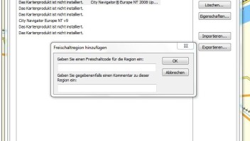

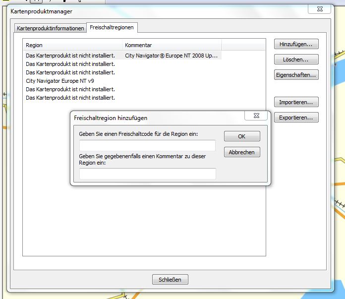

  • Habe den thread gelesen und kann nicht ganz nachvollziehen ,w as zu tun ist. Bin kein PC-Dummy aber speziell das Thema registry ist mir unbekannt.
    Habe ebenfalls in der Annahme die Reihenfolge einhalten zu müssen auf meinem Windows7 Laptop Mapsource eingelegt und konnte Mapsource mit der Basemap draufspielen. Lege ich dann meine originale CN NT 2008 mapupdate Cd ein bekomme ich ebenso die DLL fehlermeldung.

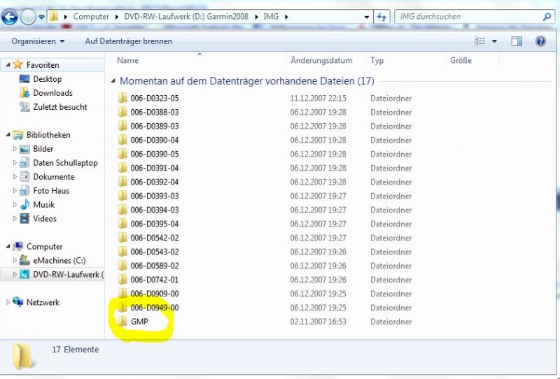

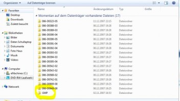

    Was bzw wo ist die GMAP-Installation auf der update DVD ?
    Muss ich die Ordner dafür auf meinem Laptop erstellen ?
    Vielleicht hat jemand Geduld und Muße das Procedere speziell mit der Registry mir zu erklären ?
    Meine 2008er VErsion war vollkommen ausreichend für meine Motorradtourenplanung und ich will eigentlich nicht 100 Euro in ein update investieren.
    Danke
    LG

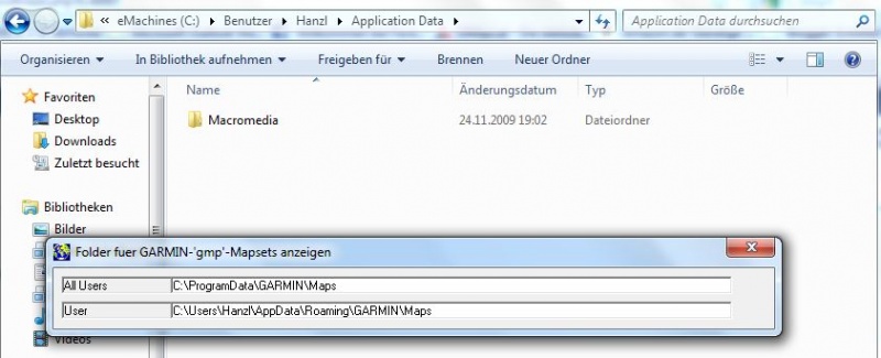

    PS: Screenshot1 = RFehlermeldung
    Screenshot 2= MS nach update, Frage nach Freischaltung=> 8 stelliger Code von Update CD wird nicht akzeptiert,(Habe schon alle mitgelieferten Codes da eingegeben ?)
    bei einer GMAP-Installation gibt es kein Registry-Gedöns mehr ;)
    Einfach das GMAP-Verzeichnis auf die Festplatte kopieren.
    dabei entweder direkt in das Standard-Kartenverzeichnis von deinem Windows kopieren oder irgendwhin und nur eine Verknüpfung in das Standard-Kartenverzeichnis von deinem Windows legen.

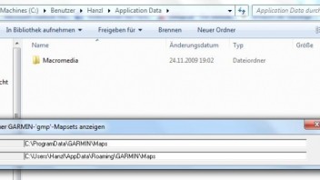

  • a) wo finde ich dieses GMAP verzeichnis ? screenshot vom vorigen posting
    b) muss ich das kartenverzeichnis in windows neu anlegen ? Bei mir gibt es so ein verzeichnis nicht (siehe screenshots )
    :confused:
    mfg
    fernet

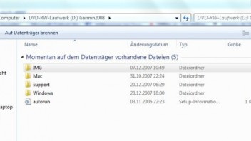

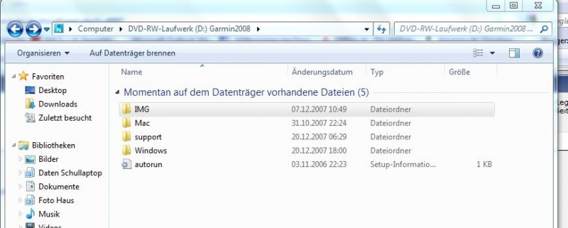

  • Habe die update dvd durchstöbert aber die von dir angegebene msi dat finde ich nicht. habe einen msi ordner. dort ist nix.dort befindet sich nur eine setupdatei
    als admin kann ich nur das normale setup ausführen...dann verlangt er aber wieder mein gps :confused:
    ich habe leider keine Update Dvd Nt zur Verfügung. Auf der Vollversion wäre eine msi vorhanden. Auf der Update DVD der normalen Cn auch. In meinen Updates der CN NT der neuesten Versionen (Downloadversion) gibt es keinen msi Dateien mehr. Mach es doch vie macnetz vorgeschlagen hat: schiebe das GMAP Verzeichnis auf Deine C: Platte. Zu finden (jedenfalls in der Downloadversion) unter IMG
    Viel Erfolg!
    Stefan
  • Auf der original CN NT 2008 Update-DVD findet man auch die CN_DEU.msi.
    Habe damit gerade erfolgreich CN NT 2008 unter WIN 7 X64 auf LW D: installiert.:D

    Die Probleme entstehen sicher durch die unterschiedlichen Benutzerkonten und die verschiedenen Kartenspeicherorte, einfach alles von Garmin deinstallieren und als Admin neu installieren, dann klappt es.
    Das Standardverzeichnis für .gmap-Karten ist C:\Dokumente und Einstellungen\All Users\Anwendungsdaten\GARMIN\Maps.
    Wenn man es auf seinem PC nicht findet, einfach WIN+F drücken und "Maps" ins Suchfeld eintippen.
