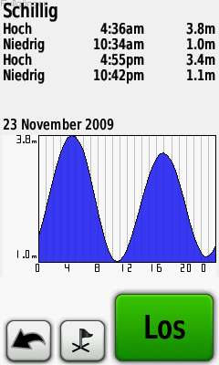

  • Könnte mir mal ein User, der eine G2 Seekarte der Nordsee vorliegen hat, bei den Gezeiten von Schillig nachschauen, was ihm da angeboten wird?
    Ich hab mit den Daten einer älteren Seekarte folgende Werte für den 23.11.09 anzubieten:
    Hoch: 04:36
    Niedrig 10:34
    Hoch: 16:55
    Niedrig: 22:42
    Das BSH sagt:
    Hoch: 03:45
    Niedrig 10:14
    Hoch: 16:11
    Niedrig: 22:16
    Abweichungen im "grünen Bereich" oder sind die Daten auf der G2 evtl. genauer?
    Volker

    Danke für den screenshot- von welcher bluechart ist der, G2?
    Volker
  • Alles klar, danke. ;)
    Scheinen also vorausberechnete Daten aus 2007 zu sein- aktuelle Witterungseinflüsse können da natürlich nicht für die Berechnung der tatsächlichen Daten mit einfließen.
    Volker
  • Soweit ich das sehe, werden auf den Geräten niemals aktuelle Wetterdaten mit in die Gezeitenberechnung mit einbezogen. Man sollte also auch für weit in der Zukunft liegende Tage eine wenigstens hinlänglich brauchbare Angabe erhalten, unabhängig von der verwendeten Karte.
    Diese Berechnungen werden ja immer nur für bestimmte Stationen erstellt, die unter Umständen nur ein recht grobmaschiges Netz bilden. Die genauen, konkreten Verhältnisse für die Orte "dazwischen" hängen aber von kleinräumigen Verhältnissen ab, sodass für eine bestimmte Bucht beispielsweise die Hoch- und Niedrigwasser deutlich anders ausfallen können. Tabellen sind auch nicht genauer, als die Geräteberechnungen, für den "Hausgebrauch" reicht es aber.
    Es werden also sozusagen nur die "Normal-Tiden" berechnet. Wie wir wissen, können die sich aber z.B. durch auflandigen Wind deutlich verstärken, was dann eventuelle eine Sturmflut ergibt. Darüber kann nur der Seewetterdienst zeitnah Auskunft erteilen und auch Warnungen herausgeben. Tabellen oder Vorausberechnungen sind nur eine von mehreren Informationsquellen.
    paul-josef
