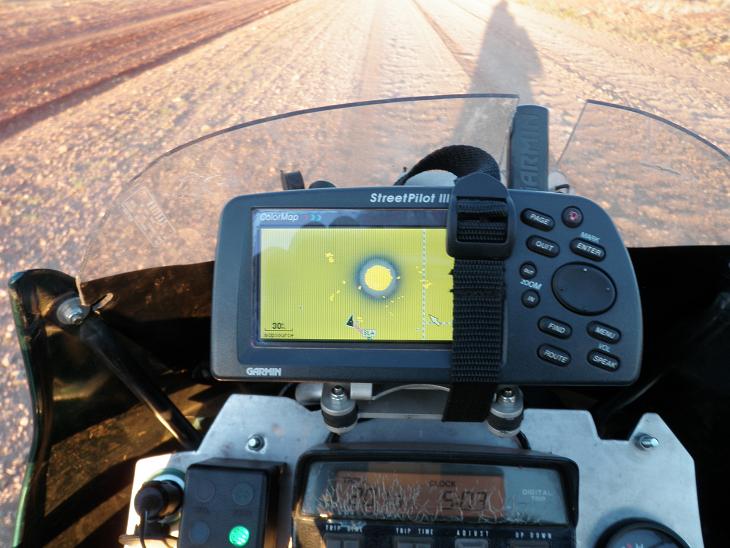

    hab ein altes streetpilot 3 navi,das mich treu und brav offroad mit dem motorrad durch ganz australien begleitet hat.
    leider ist es einmal aus der touratech halterung heraus auf die piste gefallen.
    seit dem ist das display im mittenbereich leider blind.
    kann man das günstig reparieren?
    kann man die daten wie km und schnittwerte irgendwie aus dem gerät auslesen?
