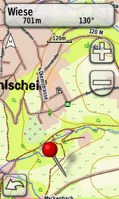

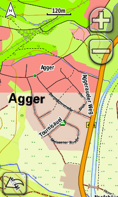

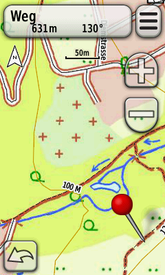

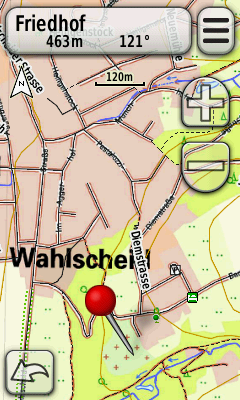

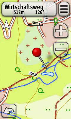

    Ich würde bevorzugen:
    Grundlage Rasterkarte 1:10000 ohne Höhenlinien, Strassenoverlays als
    Vektorkarte incl. POIs. Dazu noch ein zuschaltbares Höhenlinienoverlay.
    Für den versierten Kartenbastler kein Problem. Das ist aber mit reichlich
    Kosten für die Kartenmaterialien und die GIS-Programme verbunden.
    Schön ist auch, daß beim Oregon anscheinend die Superoverlays (kmz,kml)
    funktionieren. Damit kann man unterschiedliche Rasterkarten, je nach
    Zoomstufe einblenden. Nur das Limit von 100 jpg's ist eine starke
    Einschränkung. Ich denke aber, daß sich das noch ändern wird.
    Anbei ein paar Bilder, auf denen man sieht, daß die Infos aus der Topo-D
    von Garmin auch auf der Top10-NRW zu sehen sind, Wenn man den Pointer
    auf das entsprechende Kartenmerkmal der Rasterkarte setzt.
    Auf einem Bild ist die Grenze zwischen Rasterkarte und der Topo-D V2 zu
    sehen.
    Screenshots:
    (c) 2005 Top10-NRW LVMA-NRW
    (c) 2007 Garmin Deutschland GmbH Topo Deutschland V2.0 auf Garmin Oregon 550t
