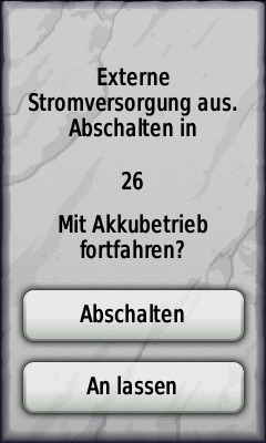

Einstellung externe Stromversorgung aus Oregon300
    gibt es beim Oregon eine Einstellung, damit sich das Gerät nicht sofort ausschaltet wenn ich den USB Stecker ziehe.

  • Hallo tom1000,
    unter "System" -> "Schnittstelle" -> auf "Garmin Spanner" setzen, dann kommt nach dem Trennen vom USB-Kabel die Frage, ob Du im Batteriemodus fortfahren möchtest.
    Jochen
  • Vielen Dank,
    hatte schon mal einen Countdown wusste aber nicht wie und warum.:rolleyes:

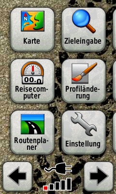

    ich habe mir zu einem Dynmao-Ladegerät extra ein USB-Ladekabel dazubestellt. Dies bringt mein Oregon 550 aber nicht dazu, einen Computer als Stromquelle zu akzeptieren. Stattdessen kommt der Hinweis: "Externe Stromversorgung aus. Abschalten in <countdown>. " :mad: Bei einem normalen Kabel kommt die Frage nach dem Massenspeichermodus, welcher verneint zu einem Stecker- statt Batteriesymbol im Oregon führt.:tup:
    Habe ich einfach das falsche Kabel? Gibt es neben Typ A und B noch einen anderen, "Ladekabel"? (das Kabel ist eines von Hama "für Motorola") Ist das Kabel defekt?
