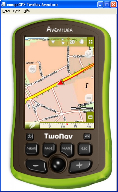

    Es gibt eine gute und kostenlose Möglichkeit, für Leute die sich evtl.
    einen Aventura zulegen wollen, die Software zu Hause am heimischen PC zu
    testen ohne im Besitz eines PDA zu sein.
    Da gibt es natürlich TwoNav Tablet, das auf Windows-PCs läuft.
    Damit kann man den Funktionsumfang bereit sehr schön prüfen.

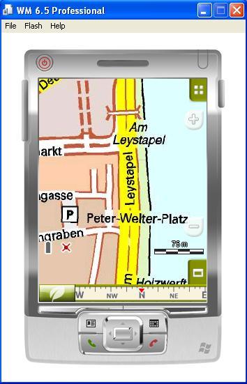

    Wer aber ein PDA-Feeling haben möchte, kann den Windows-Mobile-Emulator von Microsoft verwenden.
    (c) Screenshot Microsoft Windows Mobile Professional 6.5 mit (c) TwoNav Pocket 2.0.9.x beta und Karte vom LVMA-NRW Top10-NRW (c) 2006
    Wer Fragen zur Konfiguration des Windows-Mobile Emulators für
    TwoNav-Pocket hat, kann sich gerne an mich wenden.

    ich kann Dich ein wenig beruhigen. Ich habe vor wenigen Tagen TwoNav
    auf dem Microsoft-Emulator installiert und habe schon nach wenigen
    Minuten die erste Karte mit TTQV auf das "Gerät" übertragen können.
    Dazu habe ich Kartenmaterial verwendet, daß auch in der Demo-Version
    funktioniert und nicht von CompeGPS stammt.
    Das Handbuch für TwoNav habe ich bisher noch überhaupt nicht
    heruntergeladen!
    Das größte Problem war die Konfigurierung des Emulators und das hat
    nichts mit TwoNav zu tun. Wenn Du Dir das ersparen willst, installiere Dir
    die Tablet-Demoversion für den PC. Der Funktionsumfang ist bis auf wenige
    Dinge, die am Aventura auf der Hardwareseite vorhanden sind
    (elektronischer Kompass, Höhenmesser und die Tasten am Gerät), absolut
    identisch. Leider sind die mitgelieferten Karten für die TwoNavDemo eher
    abschreckend als Kaufanreizend!!!!! Deshalb solltest Du mal hier im Forum
    nach den freien Kartenmaterialien für TwoNav schauen und damit
    experimentieren.
