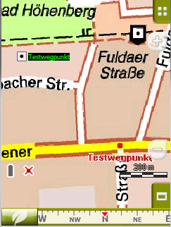

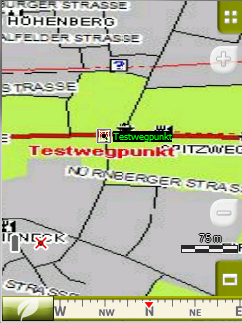

Ich habe in TTQV folgende Karten, die ich zum Testen nach TwoNav 2.1.rc1
exportiert habe (jeweils nur einen kleinen Ausschnitt):
Top10 LVMA-NRW 1:10000
Topo DE TTQV 1:25000

Ich habe dann in TTQV einen Wegpunkt angelegt, den ich einmal als .wpt
nach TwoNav exportiert habe und zusätzlich während des Karten-Exports
nach TwoNav angezeigt gelassen habe, so daß er auch in der Rasterkarte
später sichtbar wird.
In TwoNav stimmen die Positionen des Wegpunktes bei keiner Karte
außer der Topo-Dv2 Vektorkarte von Garmin überein.
Die 1:50000er-Karten schneiden noch am besten ab.

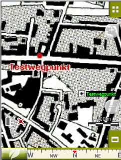

Ausgerechnet bei der Topo-DE v2 GARMIN wurde von TTQV als einziger
Karte bemängelt, daß die Kalibrierung qvi von Aventura/compeGPS nicht
unterstützt wird und bei dieser stimmen, trotz verzerrter Projektion, die
Wegpunkte überein.
Anbei die Screenshots zum besseren Verständnis.

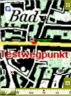

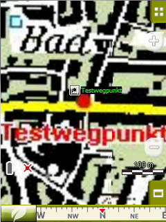

Der Rot beschriftete Wegpunkt ist jeweils der in der Karte integrierte
Wegpunkt, der Grün auf Schwarz beschriftete Wegpunkt ist der von TTQV
nach TwoNav exportierte Wegpunkt.
Links: Top10 LVMA-NRW 1:10000 Rechts:Topo DE TTQV 1:25000
Links: DE Digital GARMIN 1:50000 Rechts: Top50 LVMA-NRW 1:50000
Topo-DE v2 GARMIN (gerasterte Vektorkarte)
