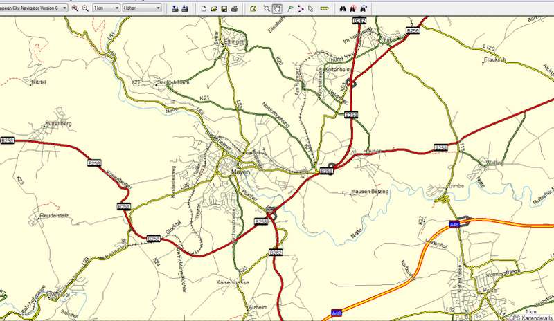

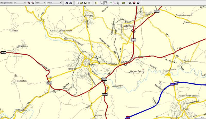

  • Danke fürs Verschieben und für die Antworten, da kommt ja richtig Bewegung rein, super!
    Bei v6 und v7 habe ich jeweils eine TYP-Datei per MapSetToolKit eingebunden
    Es handelt sich um "Yellow" v7 und "speed955" v6 - von deiner Homepage, schlabumfl. ;)
    Wie man sieht ist die Straßendarstellung geglückt.
    Städte und Seen sind verschwunden.

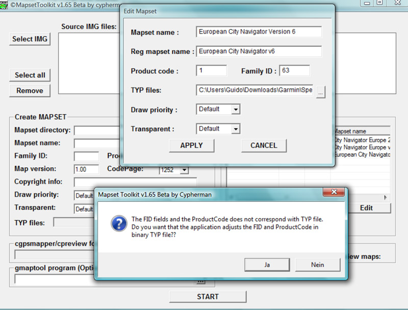

    Vielleicht könnt ihr mit der Anzeige von toolkit etwas anfangen.
    Ich klicke dann nein, setzte aber vorher "Draw Priority" auf 31 und "Transparent" auf yes.

  • Ich klicke dann nein
    Das ist eben falsch. Und nicht nur das.
    MapsetToolkit meldet doch, dass FID und Produkt-Code nicht zum Typfile passen und bietet an, das im Typfile zu korrigieren. Richtige Antwort wäre: ja, mach das.
    Die DrawPriority zu verändern macht nur im Zusammenhang mit anderen Karten Sinn, nicht wenn man nur eine Karte im Kartensatz hat. Außerdem bewirkt das manchmal Merkwürdiges, z.B. bei Routing auf einer CN und Kartenansicht der TOPO eine unsaubere Routinglinie, was sehr störend sein kann. Ich nehme daher inzwischen von Änderungen der DP grundsätzlich Abstand.
    Die Einstellung "transparent" bewirkt, dass die Ortsgrenzen und auch die Gewässer nicht mehr gezeigt werden, denn sie sind hinterlegte Polygone und mit transparenter Füllung nicht mehr sichtbar. Ich halte sie für die Orientierung auf der Karte und auch beim Fahren auf dem Kartenschirm allerdings für unverzichtbar.
    Deine Kartenansichtsprobleme kommen also IMO durch die Transparenz und ein nicht korrektes Typfile zustande.
