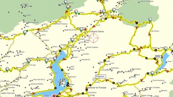

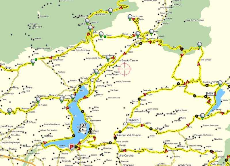

Hallo Gemeinde,
ich habe mir eine ganze Menge Routen aus dem Netz in eine Datei zusammengeladen. Jetzt ist die ganze Anzeige voll von den Zwischenzielen in den Routen. Das stört, weil "echte" Wegpunkte darin untergehen (wenn man mal recht weit wegzoomt, was ich aber wegen der Übersicht gerne hätte. Ferner überlappen sich manche Routen eben.
In den Bildern hier all die Fähnchen und "Glühbirnen".
[Blockierte Grafik: http://www.zeebulon.de/Docs/ZwiZielRoutenWegpkt.jpg]
[Blockierte Grafik: http://www.zeebulon.de/Docs/ZwiZielRoutenWegpkt2.jpg]
Hat auch nichts damit zu tun, ob die Routen nun "ausgerechntete Autorouten" oder "Luftlinien" sind.
Wie kann ich diese Zwischenziele, die Routenwegpunkte, am besten ganz in der Anzeige unterdrücken?
Version 6.15.6.
(ich meine mich daran zu erinnern, daß man das in der Vorversion irgendwie steuern konnte.)

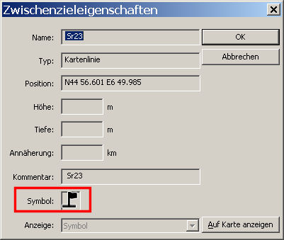

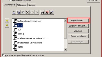

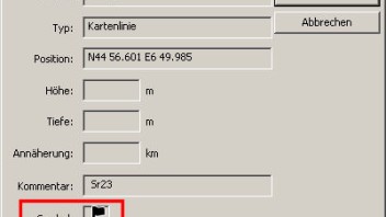

Ich habe mal die MapSourceDEU.dll der Version 6.15.7.0 gepatcht, so dass statt der Fahne ein kleiner schwarzer Kreis benutzt wird.
Im MapSource-Verzeichnis die MapSourceDEU.dll umbenennen (z. B. in OriginalMapSourceDEU.dll).
Anschließend die MapSourceDEU.dll aus dieser zip-Datei in das MapSource-Verzeichnis kopieren.
Das passt aber nur in der Version 6.15.7.0. -

Hier mal ein Vergleich der original MapSource.dll mit der gepatchten Version. Oben ist jeweils ein relativ großer Maßstab eingestellt, unten ein kleiner. Die Symbolgröße ist auf "klein" eingestellt.
Du brauchst die alte MapSource-Version nicht vorher deinstallieren, du kannst die neue einfach drüberinstallieren, das ist völlig in Ordnung.

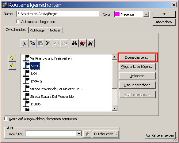

Die "Glühbirnen" in einigen Routen sind Wegpunktsymbole, die du selbst ändern kannst:
In MapSource alle Wegpunkte markieren und dann mit der rechten Maustaste auf Eigenschaften gehen, dort kannst du dir ein Wegpunktsymbol für die beglühbirnten Wegpunkte ausssuchen.
Für die "echten" Wegpunkte ja, bei den "via points" innerhalb der Routen leider nein. Das wird zwar angezeigt, aber ist nicht änderbar: -
