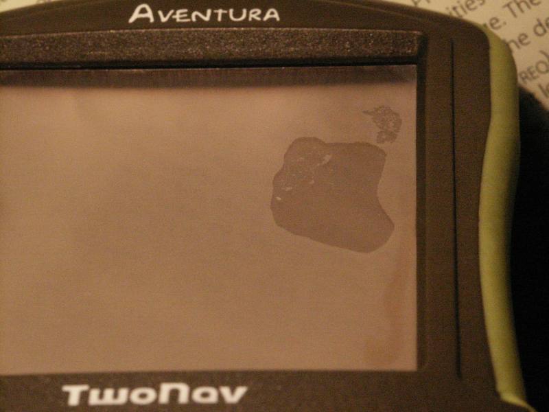

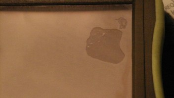

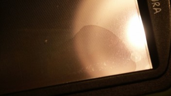

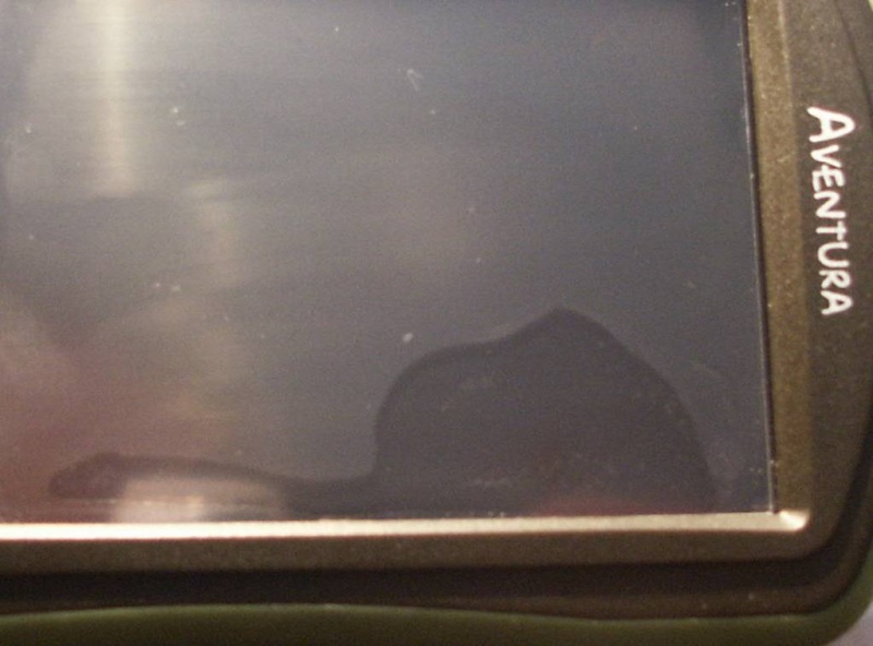

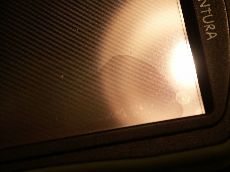

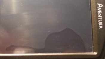

Mein Geraet nach dem Trocknen und Testen funktioniert, bis auf Touchscreenprobleme - diese 2 Flecke unter der TS-Folie. Manchmal klebt die Folie. BTW, die Folie sitzt etwas krum, dr Spalt zu der unteren Folie ist nicht gleich ... links groesser, rechts kleiner ...

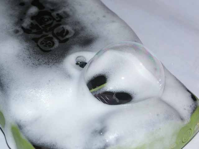

Meine "Untersuchungen" zeigen deutlich, dass das hoechstwarscheinlich ein Monagefehler ist. Sonst haette ich sicher keine Undichtstelle auf dem Display !!! Verdaechtigt ist auch bei dem Lautsprecher und dort, wo keine Abdeckungen sind (aber das Gehaeuse besteht doch aus 2 Schalen). Der SD-Slot Verschlus ist sicher ziemlich kritisch, aber so was kann man einfach mit Silikonfett "verbessern". Braucht man doch nicht so oft aufzumachen.

Ray, schau mal genau - das ist INNERHALB des "Dichtbereichs" !!!
Bei mir sieht man auch kleine Undichtstelle um die Schraube. Letzendlich dort keine Dichtuing ist - also "logisch" .. !!!
Ich werde nach der Reparatur sicher solche Stellen mit Silikonfett dichten !

Pass auf mit Laden - beim Aufwaermen des Akkus wird Wasserdampf zu der kaeltesten Stelle wandern - bei mir zum Display !!! Bei mir sind 2 Flecken geblieben und Touchscreen arbeitet schon nicht korrekt !!!
