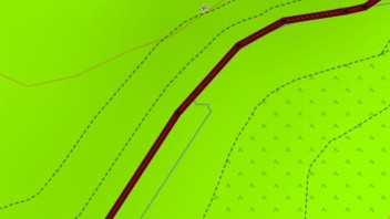

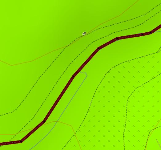

  • Da gib ich dir auf jedenfall recht. Dennoch finde ich die Thematik interessant und möchte deswegen einfach (rein interessenhalber) wissen, warum dies so ist wie es ist :) ....und ob das so sein darf.
    Anbei ein kurzer Auszug von einem meiner Tracks.
    Habe hier nur einen Teilausschnitt angehängt, aber so verhält es sich über fast den gesamten Weg (4,8km)
    Dort laufe ich halt neben der Spur und genau dieses sehe ich natürlich auch auf meinem Display, wenn ich laufe.
    Hier hätte ich nasse Füße, da ich im Bach gelaufen wäre....:D
    Maßstab im Mapsource 50m
  • Dennoch finde ich die Thematik interessant und möchte deswegen einfach (rein interessenhalber) wissen, warum dies so ist wie es ist
    Das ist nachvollziehbar, aber ehe wir eine FAQ wiederholt aufrollen, möchte ich nochmal anregen, daß Du Dich erstmal weiterführend einliest, beispielsweise bei kowoma.de oder Wikipedia.
    Dein Screenshot gibt keinen Anhaltspunkt für besondere Probleme. Der Empfänger ist nur im zweistelligen Meterbereich genau, und die Karten können auch im zweistelligen Meterbereich von der wahren Position abweichen. --- In der Summe sind schon unter günstigen Bedingungen 20-30 m Abweichung normal, und im Wald oder bei sonstiger Abschattung ist der Fehler zeitweilig noch größer.
    Dann ist noch wichtig zu begreifen, daß die angezeigte Fehlerschätzung nur etwas über die Präzision aussagt, nicht aber über die Richtigkeit. Die Streuung der Positionsmessungen kann gering sein, aber wegen einer Signalreflexion trotzdem gründlich daneben liegen.
