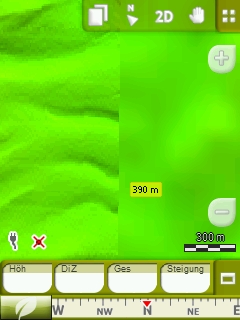

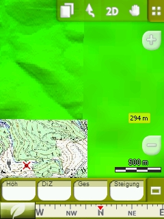

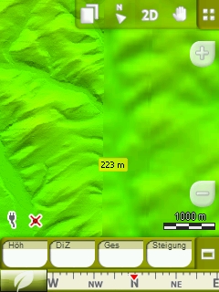

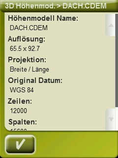

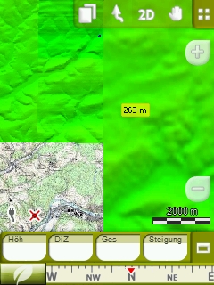

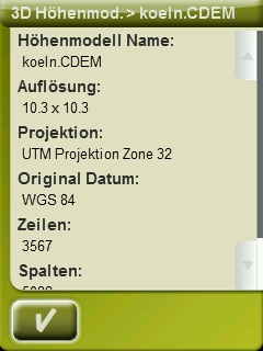

    Im Bild jeweils auf der rechten Seite DACH.CDEM Links das selbst erstellte
    CDEM. Unten Links noch ein kleiner Ausschnitt aus der TTQV Topo DE 1:25000

  • Ray, danke nochmals für den Tipp. Hat einwandfrei funktioniert:
    Wieder jeweils links das eigene CDEM, rechts das DACH.CDEM
