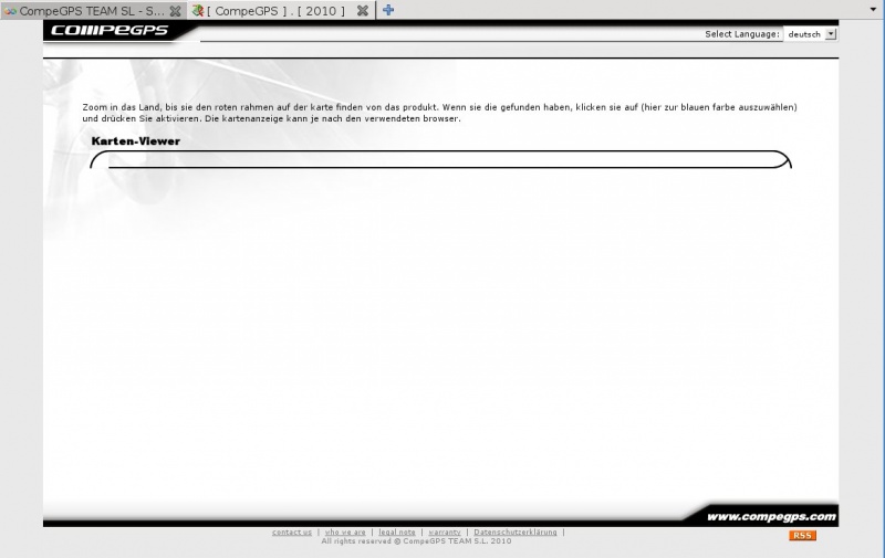

    CGPSL Software (dazu zählen auch Karten) ist meistens nur auf 2 Geräten nutzbar. Für langjährige TTQV User ist das ungewohnt. TTQV/TTQVmaps gehen auf vielen Geräten.

    für mich wiederum war es genauso ungewohnt, dass man im QV-Laden Rasterkarten für Tschechien kaufen kann, aber daraus keine IMP-Datei für den Aventura basteln kann.
    Das muss man auch vorher wissen, bevor man Geld ausgibt.
