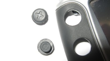

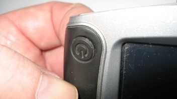

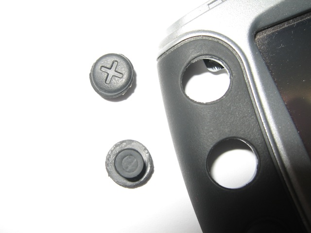

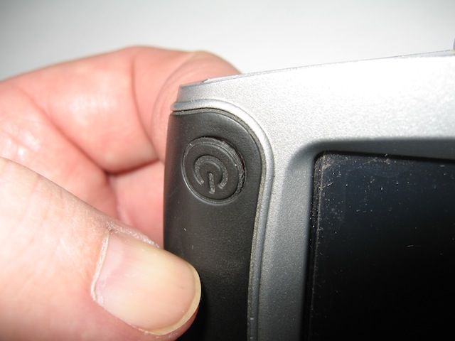

Auf dem linken Foto sieht man die Reste des flexiblen Rands an der Taste, der Rest hängt am Gehäuse. Rechts sieht man den Einschalter, der sich auch schon halb vom Rand abgelöst hat.
