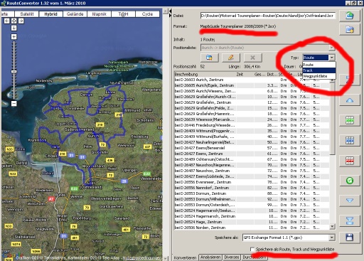

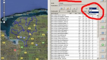

    Es geht auch mit der Freeware RouteConverter
    bcr-->gpx
    da kann man sich aus suchen ob
    Route, Track ,Wegpunktliste oder alles zusammen.
    Wenn man nur den Track speichert hat man auch keine Fähnchen
    und man braucht nicht nochmals extra Unflag!!
    http://www.routeconverter.de/de
