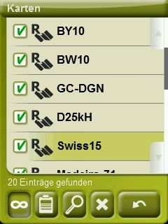

    Zum Testen habe ich zusätzlich zur Top100, die im Paket dabei war, Ausschnitte aus der Top50 und Top10 von Bayern mittels TTQV exportiert.
    Angeblich kann man bis zu 3 Rasterkarten laden (= mit Haken versehen). Nun könnte ich theoretisch über das Kontextmenü zwischen den 3 Karten hin- und herschalten, indem ich die jeweils oberste Karte in den Hintergrund schiebe.
    Leider funktioniert das nicht so, wie ich mir das vorstelle. Die Top10 allein läßt sich ohne Probleme anzeigen und zoomen. Sobald ich aber die Top50 dazunehme, kann ich nur noch bis ca. 10 km reinzoomen, dann sieht man nicht mehr die Karte, sondern nur noch einen einfarbigen Hintergrund.
    Die Top10 hat 1,2 GB, die Top50 ca. 260 MB, jeweils als RMAP.
    Die Karten sind auf einer SDHC-Karte takeMS 8GB class 6 gespeichert, die ich vom Fotoapparat habe.
    Das GPS war nicht verbunden (anders als auf den Screenshots unten) und die Trackaufzeichnung auch explizit aus.
    Ist das zuviel für den Aventura? Wie groß dürfen (sinnvollerweise) alle zusammen geladenen Rasterkarten (RMAP) sein?

    Tippe mal auf topo_10m (wieim 1. Bild) und dann zoome auf die Karte (Das grüne Lupensymbol unten) - denke Deine Position ist ausserhalb der Topo10

  • Tippe mal auf topo_10m (wieim 1. Bild) und dann zoome auf die Karte (Das grüne Lupensymbol unten)
    Das hatte ich zuvor schon probiert (ohne GPS-Empfang), das Ergebnis ist identisch.

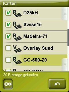

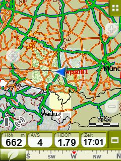

    Definitiv nicht, siehe 2. Bild. Zwischen dem 2. und 3. Bild liegt nur ein Klick auf die Zoom(+)-Taste.
    Außerdem wird die Top10 bei der aktuellen Position als gültig betrachtet (1.Bild).
