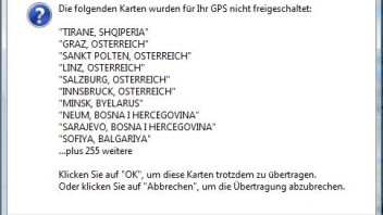

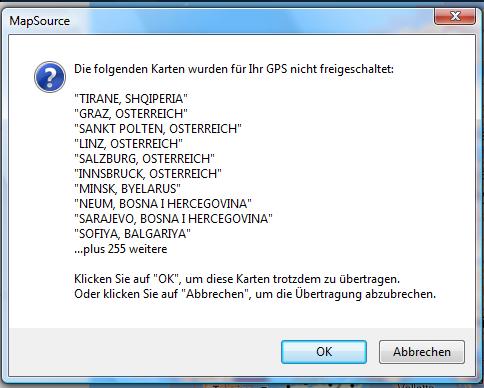

    Ich habe die Karte "Garmin City Navigator NT 2010" gekauft. Dann habe ich sie installiert und in Mapsource in "Dienstprogramme> Freischaltregionen" freigeschaltet. In Mapsource kann ich die Karte jetzt perfekt nutzen. Ich wollte dann die Karte an mein Garmin Etrex Legend HCx senden. Da kam dann die Fehlermeldung(Bild im Anhang). Ich habe OK geklickt und gewartet bis der Kopiervorgang abgeschlossen war. Es kam die Meldung, dass der Vorgang erfolgreich war. Als ich mein Etrex angemacht habe kam die Meldung"Karte ist nicht freigeschaltet und kann nicht angezeigt werden"(oder so ähnlich).

  • Hallo Niklas,
    steht ja klar da, warum es nicht geht! Die Freischaltung (für das Gerät) Etrex fehlt! Für den Pc braucht man keine Freischaltung.
    Also, Karte für den Etrex freischalten und neu übertragen!

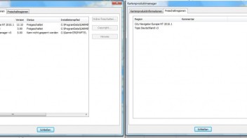

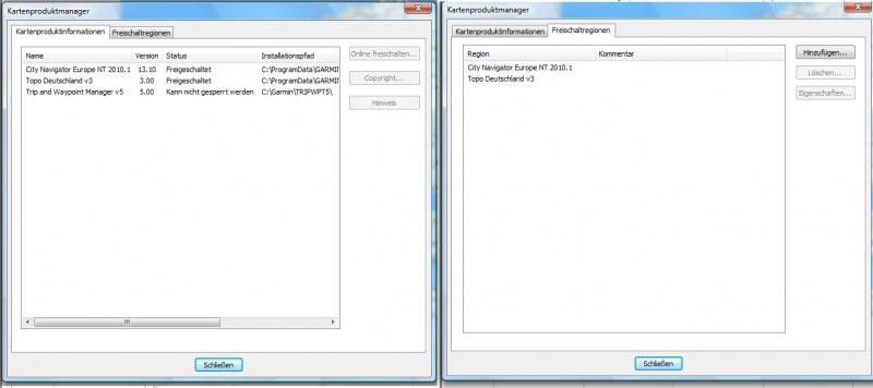

  • Ich habe zu beiden Karten einen 25stelligen Code bekommen. Eine 4GB SD- Karte habe ich mir leer gekauft und dann über Mapsource mit der Topo v3 Karte beladen. Ich musste aber beider Karten in Mapsource freischalten um Details zu sehen und das hat mit den Codes auch super geklappt. Die überspielung von der Topo Karte aufs Navi hat ja (wenn ich das jetzt richtig verfolgt habe) verwunderlicher Weise auch funktioniert.
    Bei mir sieht es eigentlich genauso aus, nur das ich keine Kommentare habe.
  • Also die Kommentare habe ich selbst gemacht (Registrierkarte Freischaltregionen-anklicken-Eigenschaften) damit ich den Überblick nicht verliere (s. CN 9 für 60er, CN 9 für 2610).
    Das hat erst mal nix zu bedeuten ;)
    Andererseits siehst Du aber auch dass man pro Gerät einen gerätebezogenen Code braucht. Die Zweitfreischaltung 60er ist ein anderer als die Erstfreischaltung 2610.
    Nun stellt sich die Frage was mit deinem cn Code los ist.
    Hast Du ein My Garmin Konto? Hier wäre am leichtesten zu ersehen welchem Gerät dein Code zugeordnet ist.
