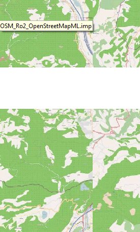

    Ich habe eine OSM-Multi-Level-Karte (Zoom 8,11,14,16) mit MapTileCacherIMP.pl generiert. Gleichzeitig hatte ich die Top50 aktiviert. Beim Zoomen bin ich am Rand zwischen den beiden Karten auf einen Versatz gestoßen (Bilder 1-3). Am Inn sieht man das sehr deutlich:
    Bild1: OSM Zoom 11 paßt,
    Bild2: OSM Zoom 14 Versatz,
    Bild3: OSM Zoom 16 paßt wieder.
    Lade ich die betreffende Kachel einzeln (nochmal als Test.RMAP kopiert, Bild 4), paßt es. In CGPSL schaut der komplette Level auch gut aus. Auf leere Kacheln habe ich auch schon geprüft.
    Was könnte da los sein?

    An den Bilder unten sieht man ganz deutlich, daß eine Kachel nach rechts und mindestens drei Kacheln nach unten verschoben sind.
    Jetzt, wo ich weiß, wonach ich schauen muß, sehe ich den gleichen Versatz in CGPSL im Level 14 (Bild 4).
    Heißt das, daß in dem von Arnd durch das Skript erstellten IMP-Datei etwas falsch ist?
    Du kannst auch versuchen die Zoom14 als Einzelkarte zu laden - das IMP dazu musst du selber schreiben.
    Eine verschobene Einzelkachel habe ich umbenannt nach Test.RMAP kopiert und ohne IMP aktiviert, die paßt (siehe Bild 4 oben).
