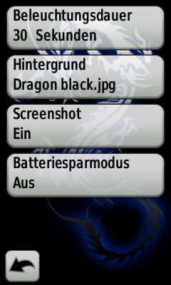

  • D.h. ich habe jetzt ein schwarzes Bild als .jpg auf meinem Oregon gespeichert, kann es aber nicht in ein Profil einbinden bzw einfach das Hintergrundbild eines vorhandenen Profiles in schwarz ändern.
    Kannst du das Bild unter >> Einstellungen >> Anzeige >> Hintergrund nicht auswählen? Liegt es im richtigen Ordner? Bei mir liegen die Bilder, die ich als Hintergrund verwende, auf dem Oregon im Ordner Garmin\Profiles !

  • Hey Uwe, du bist ein Genie!
    Einfach nur den Hintergrund zu ändern, darauf bin ich gar nicht gekommen!!!
    Dachte es geht nur mit einem anderen Profil
    Übrigens, ich hab die neueste FW installiert.
    Somit lag es an meiner Blödheit.
    Profil einstellen hat zwar nicht geklappt, aber dafür ist der Hintergrund jetzt schwarz :D
