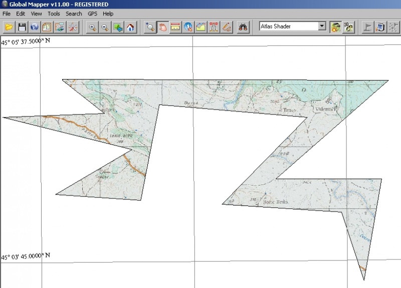

  • Hallo Gerd,
    ja das geht mit dem "Digitizer Tool".
    Wenn Du es "aktiviert" hast, dann geh`auf die rechte Maustaste und wähle das aus was Du haben möchtest.
    Wenn Du dann beim "Control Center" auf "Cropping" gehst, kannst Du den zuvor mit dem "Digitizer Tool" definierten Bereich auswählen (Crop to currently selected Polygons).
    Entschuldige bitte für die etwas holprige Beschreibung, aber es ist schwer zu vermitteln. Du musst einfach etwas damit "spielen" ...

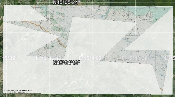

  • hallo Ihr beiden...,
    hmmm meiner Meinung nach ist zwar dann nur noch der Ausschnitt sichtbar, aber die Kachelgröße bleibt noch bestehen (bloß eben weiß oder transparent)
    Die Datengröße reduziert sich zwar, aber wenn man mal die Kachel in Google Earth drüber legt habe ich noch die alten Umrisse gesehen.
    Vorteil ist aber, weil öfters mal schwarze Ränder oder Ecken entstehen bei der Ersellung von Mobac (MAC:)) Karten ....und die kann man dann schön wegschneiden.
    LG Heiko

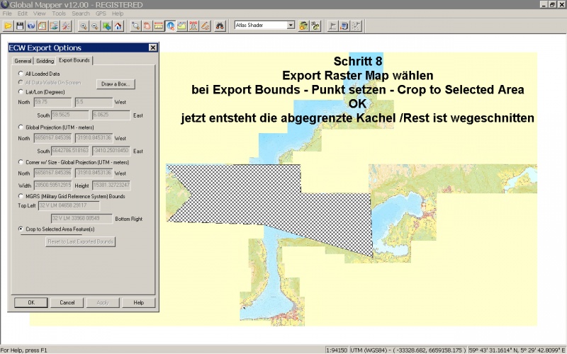

    hallo speed,
    du meinst bevor du abspeicherst noch mal mauell die kachel croppen mit "export bounds"/crop to selected Area....
    bringt auch nur ne eckige Kachel die noch transparente Ränder hat.
    ich habe es mit einer .ecw probiert. ich glaub aber bei .jpg wirds genau so sein.

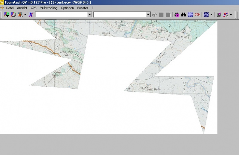

  • Ja, das meine ich.
    Wenn Du es z.B. als PNG abspeicherst, dann unterstützt diese Format einen sog. Transparenzkanal, d.h. wenn Du die Datei nochmal in GlobalMapper öffnest, siehst Du dass der ursprünglich weiße Hintergrund nun transparent ist.
    Leider wird diese Transarenz (soweit ich weis) weder in TTQV noch CompeGPS-Land unterstützt. In CompeGPS-Land kann man nur Farben definieren, die transparent sein sollen ... damit klappt es somit auch.

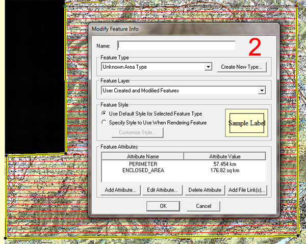

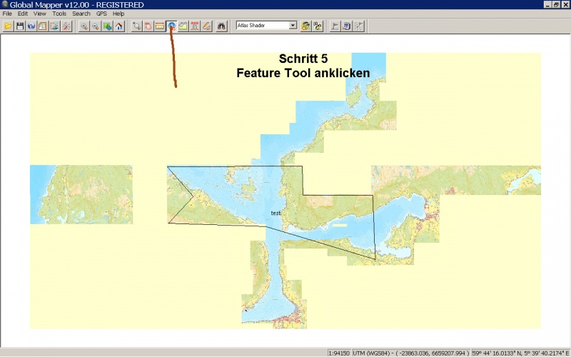

    versuche gerade das Beschneiden, komm aber nicht weiter. Bin ich überhaupt auf dem richtigen Weg?

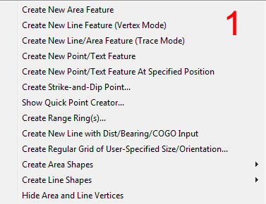

    Ist "Create New Area Feature" richtig? (Bild1)

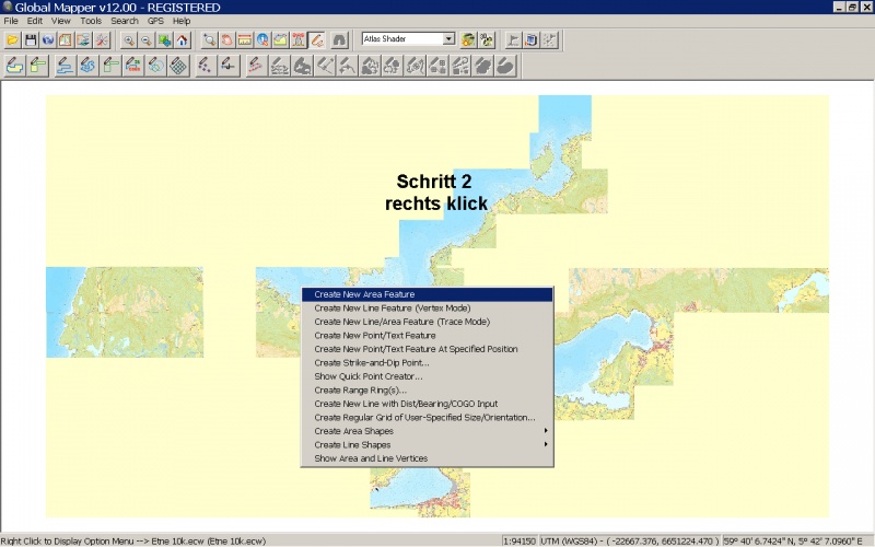

    Nach Auswahl der Fläche komm ich mit Rechtsklick zu Bild 2. Bin ich da überhaupt richtig? Im Overlay Control Center bekomm ich zwar eine neue Ebene angezeigt aber ...
    ... bekomm da die Meldung "There are not currently any area features selected with either the Digitizer Tool or the Feature Info Tool."
    Gruß bergdohle

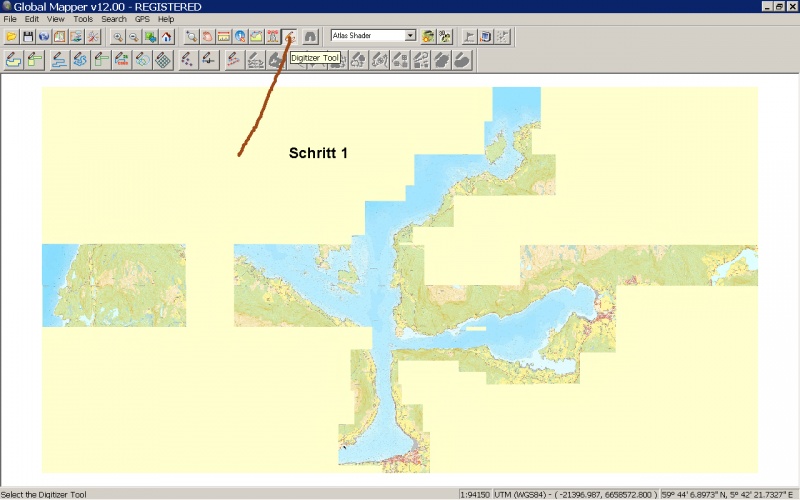

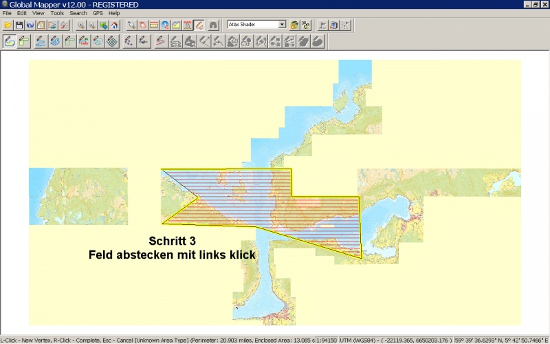

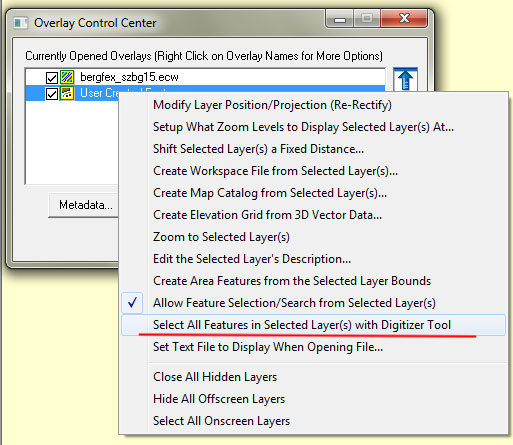

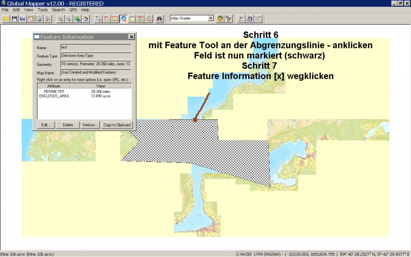

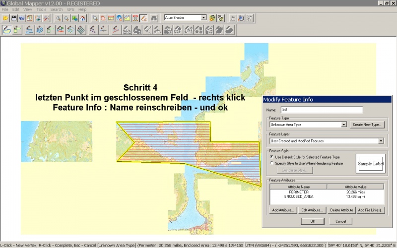

  • Hallo Gerd,
    danke für die Hilfe.
    Irgendwie bekam ich das schwarze Gitter (2. Seite - 3. Abbildung deiner PDF) nicht hin. Hab es jetzt mit folgendem Schritt hinbekommen (siehe Abbildung).
    Es klappt jetzt :tup:
    Gruß bergdohle
