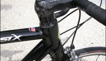

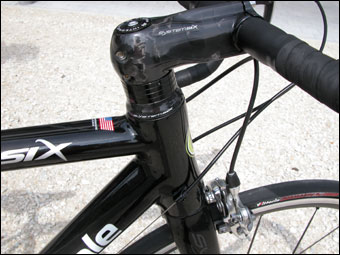

    hab die richterhalterung von compegps bestellt. die passt bei mir allerdings nur aufs mtb. beim rennrad ist der durchmesser zu klein.
    jetzt dachte ich, dass vielleicht einer von euch eine größere alternative hat.
    ich hab ein cannondale system6 aus der ersten serie, also eins mit dem ganz dicken vorbau (auf dem hätt ich den av. ja am liebsten montiert). akzeptabel wärs aber auch auf dem fsa-lenker an der verstärkten stelle gleich neben dem vorbau (für den richter aber auch zu dick).

  • also meine (die, die compegps mit der halterschale mitschickt) wird so weit aufgebogen, dass das gewinde und die schrauben keinen rechten winkel mehr schaffen ...
    anbei auch ein foto vom vorbau.
  • Ok, der Vorbau ist wirklich wuchtig, dann wird es dann natürlich eng. Bei mir ist die "Übergrösse" noch überschaubar.

  • ein halber zentimeter macht wohl den unterschied aus, zumindest am lenker gleich neben dem vorbau. auf dem mtb hab ich ohne probleme montiert, wie gerd letztes jahr schon ein foto reingestellt hat

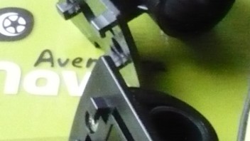

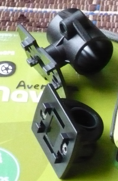

    Ich hab die Original Halteschale (Cradle), wo der Aventura reingeclipst wird und auch die "originale" Halterung darunter von RAM. Die wird zum einen mit Kebelbinder an Vorbau oder Lenker geschnallt, das zweite Teil wird an das Cradle geschraubt. Beides hält m.E. gut (für sich), aber die Verbindung is halt flexibel. Ich hab mal zwei Bildchen angehängt, wo man das sieht.
    Und da ist ist der Zapfen, der am Aventura hängt, federnd gelagert, die Feder sorgt durch ihre Vorspannung für die Verspannung des Systems. Aber leider befürchte ich halt durch extreme Schläge auch mal ein Ausrasten und Wegfliegen meines Navis...:(
    Bisher hab ich das nicht nicht geschafft, vielleicht mach ich mir auch umsonst Sorgen...
    Aber da isses halt so, das man den montierten Aventura gegen die Federkraft des Zapfens ein Stück schwenken kann, er ist, wie gesagt, flexibel aufgehängt. Nur wenn ich eine Taste drück, schwenkt er halt genauso weg...

    Das scheint genau dieser Halter zu sein, wie Du auf meinem Bild siehst. Sieht aber stabiler aus, als er ist:mad:
