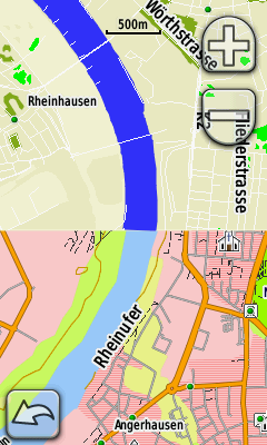

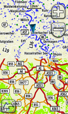

    - nach der installation mit mapinstall 2.1.5 fehlen auf dem oregon jede menge karteninformationen (flächen, wege etc.)
