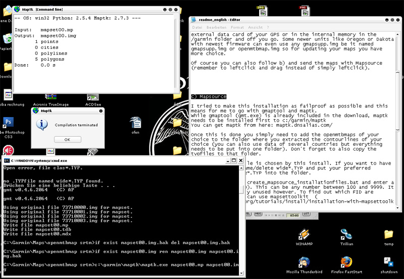

    Seit einigen Tagen versuche ich die Höhenlinien als extra Karte in MS zu installieren. In der Readme-Datei habe ich Methode C benutzt. Die Karte erscheint auch in MS, allerdings sind keine Kacheln zu sehen. - Also muss irgendwas schief gelaufen sein. Mit der bat-Datei werden die Daten für MS erzeugt und dabei wird auch maptk benutzt. Ich bekomme bei diesem Prozess eine Fehlermeldun aus maptk: "process terminated". Laut Anleitung habe ich alles richtig gemacht und ich kann keinen Fehler finden.

    Mit der bat-Datei werden die Daten für MS erzeugt und dabei wird auch maptk benutzt. Ich bekomme bei diesem Prozess eine Fehlermeldun aus maptk: "compilation terminated". Laut Anleitung habe ich alles richtig gemacht und ich kann keinen Fehler finden.

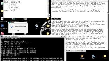

  • Ich hab das selbe Problem wie oben beschrieben. Betriebssystem ist Win7 32Bit. Hab unten mal ein Screenshot gemacht.
    Hatte das ganze vor längerer Zeit schonmal installiert. Damals war das alles kein Problem. Nur jetzt kann ich iwie die Kacheln nicht sehen. Die Maus ist beim Screenshot nur iwie leider untergegangen. Sollte mittem im Kartenausschnitt sein mit ausgewählter Kartenauswahlfunktion.
    Deswegen wird 2. die Kachel deswegen gelb. Bei der ersten sind keine vorhanden...
