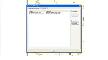

  • Hallo Ralf,
    ich stehe vor demselben Problem.Ich muss die Win-partition meines Macs erweitern. Dabei habe ich mir ein MapSource-PDF durchgelesen. Laut dieses Handbuches kann man über "Dienstprogramme > Karten freischalten" in ein Fenster gelangen, in dem alle installierten Katen aufgeführt werden. Nun den Reiter "Freischltregionen" anwählen. Jetzt werden alle Karten aufgeführt UND der ZUMO. Wähle mit der Maus eine Karte aus und betätige mit dem Button "Eigenschaften". Es erscheint ein Fenster mit den Informationen
    Region
    Code
    Ablaufdatum
    Komentar
    Diese Infos einfach kopieren und in einem Dokument zusammentragen. So hast Du es für alle Ewigkeit.;)

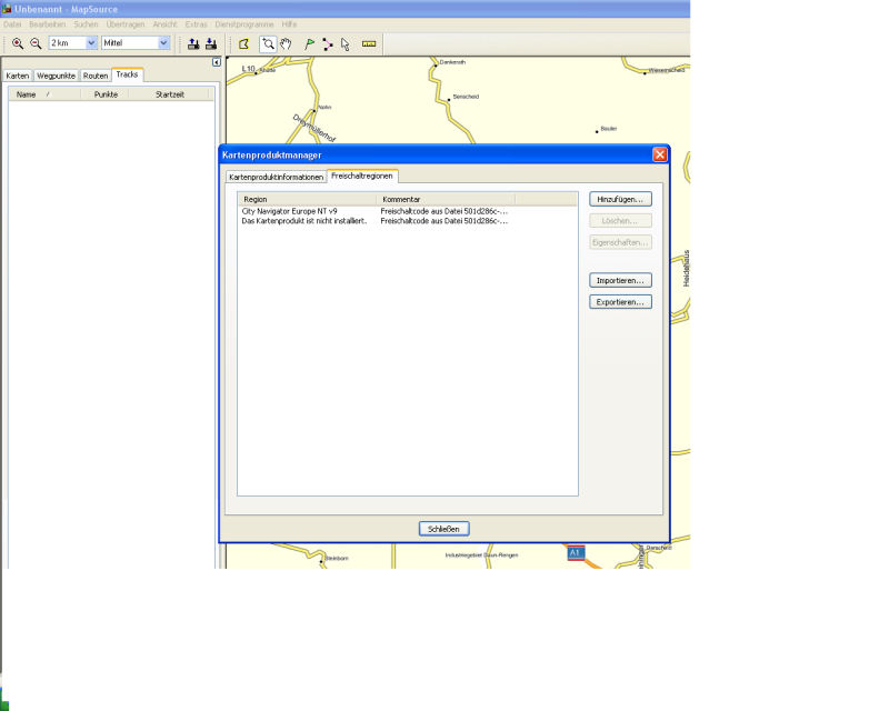

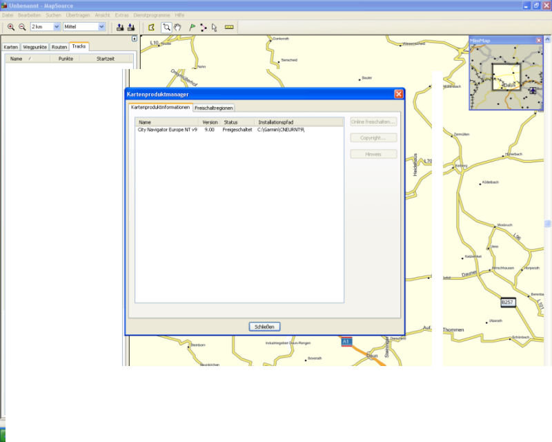

  • So,
    mit Garmin telefoniert,Klasse support!
    Ich hab mein Konto wieder,meine 25-stellige Nummer,aber die Karte in meinenm Navi noch nicht frei.
    War in MS - Dienstprogramme - Karte freischalten - , Karte ist freigeschaltet.
    Woher weiß mein Navi das jetzt,bzw.wie sag ich das meinem Navi ?
    Ich möchte wirklich nicht euere Zeit stehlen,oder euch bewußt nerven...aber ich beiße gleich in einen ZUMO !!!!:mad:
    So sieht das bei mir aus

    Auf dem Zumo muss eine *.UNL vorhanden sein, die den Freischaltcode enthält. Hast du die drauf? Die sollte im Ordner sein, in der auch die Karte gespeichert ist.
    Und nur um sicherzugehen: Die Karte ist auch wirklich für den Zumo freigeschaltet worden und nicht für irgendein anderes Garmin Navi in deinem Besitz?

    Auf deinem Screenshot sind in der Registrierkarte keine Karten ausgewählt.
    Nun würde ich mal mit dem Kartenwerkzeug auswählen was rauf passt und dann an das Gerät übertragen.

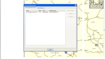

  • meinst du das?
    Ja, ich meine das. In der Registrierkarte "Karten" auf deinem Screenshot steht ja nix :D . Nimm das Kartenbwerkzeug links vonb der Lupe und fahr über den Bildschirm. In der Registrierkarte "Karten" müsste dann eine Stückzahl (725 ) stehen
