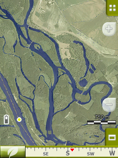

  • Tja Anton, so Dinge wie richtiger Fullscreen und Cursor Streckenmessung über die Cursorfunktion wären essentieller (vor allem auf Systemen wo sowieso die Kompassfunktion nicht übernommen wird, und daher die Kompassleiste vollkommen sinnlos ist (z.B.: Lowrance))

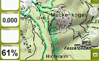

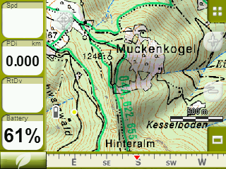

  • ...Um zur Sachlichkeit zurückzufinden, was ist an der Kompassleiste falsch?...
    Hallo Gerd!
    Ich sehe lieber soviel wie möglich von der Karte. Da würde ich gerne die Kompassleiste wegblenden.
    Und beim Wandern in West-Ost Richtung (bzw. O-W) habe ich auch gerne das Querformat. Da wird der Kartenbereich noch weniger weil die Kompassleiste im Querformat noch mehr Platz einnimmt.
    Zusätzlich lässt sich die Felderliste im Landscapeformat auch nicht minimieren (Aventuraversion 2.1.6)
    Hoffe es kommt nun rüber worum es mir geht.
  • Hallo Freeday,
    mir war immer klar, dass ein Button, Kompassleiste anzeigen, gewünscht wird. Diesen Button würde ich auch nutzen. Beim 60er gibts ne Leiste, die fast nichts brauchbares bringt und ist auch da. Mit Compe kann man reden, wenns auch manchmal länger dauert. Kann sein, dass diese Leiste, die auch bei Onroad andersweitig verwendet wird, schwierig ist wegzubekommen. Auf dem Tablet PC gibts ja nur den Landscap-Modus, da ist das Verhalten gleich. Stelle gelegntlich im Compeforum einen Screen mit Kommentar ein.
