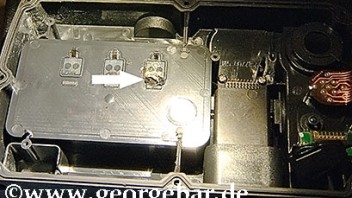

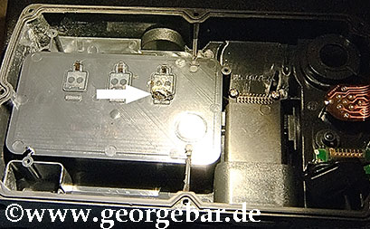

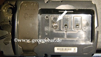

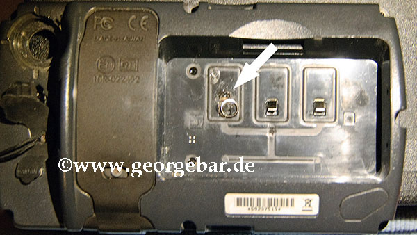

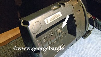

Das ist an meinem Navi auch passiert, Batteriekontakt abgebrochen.
Leider gab es hier keine erhellnde Auskunft also selber einen Weg finden.

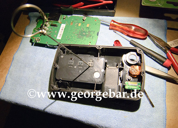

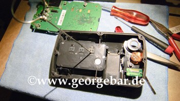

Gerät aufgeschraubt, dazu gibt es ja Beispiele wie man es macht
http://www.gpsinformation.org/…01&st=0&sk=t&sd=a&start=0

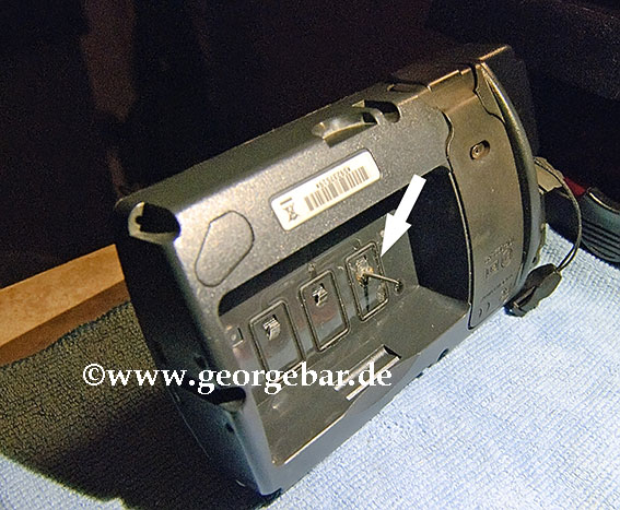

Als neuen Kontakt habe ich aus einer kleinen Taschenlampe die Feder genommen. Wie auf den angehängten Fotos zu sehen ist, ein Loch gebohrt und die Feder eingedreht. Für das Ausrichten der Position immer mal wieder den Akku eingesetzt und an den inneren Kontakten messen ob Spannung anliegt. Als alles ok war das was von der Feder überstand mit Seitenschneider abgezwackt und angelötet. Zum Abschluß die Lötstelle und das Loch mit Zweikomponentenkleber eingestrichen, zum Isolieren und abdichten. So jetzt funktioniert es.
