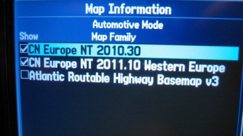

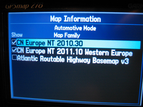

    Ich habe heute nochmals die Sache angeschaut. Ich habe gefunden, wo das "Problem" lag:

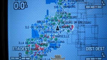

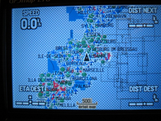

    1. In GPS 278, abhängig von Zoom Faktor oder Karten eingestellte Details (ab "Less" bis "Most"), werden JA oder NEIN die Karten auf Bildschirm angezeigt. Teilweise auch [FONT=&quot]gemustert, wie in Photo ersichtlich[/FONT]! Wenn JA, sieht man bereits unter das Zoom Faktor (z.B. 20km) die Meldung "detail map". Wenn NEIN dann sieht man dort "no map". Zusätzlich, ab eine bestimmte aber nicht eruierte Zoom Faktor, werden die Karten sehr langsam, manchmal inkomplett, auf Bildschirm gebildet. Wenn Zoom-Faktor klein ist, z.B. ab 50km, kein Problem. Ich konnte nicht genau etablieren ab welchen Zoom-Faktor dieses Problem erscheint (war es auch früher so?!). Trotzdem es ist nicht wichtig, denn niemand arbeitet mit einem Zoom von 500km!
    2. In Map Information, habe ich CN2010 und CN2011, wie oben in Photo, gesehen. Jetzt ist klar wieso beide vorhanden waren: CN2011 wurde auf die internen Speicher installiert; aber ich habe noch eine Speicherkarte 512MB! Und diese Speicherkarte hatte ich noch nicht mit CN2011 gefuttert. Aus diesem Grund zeigte GPS 278, mit Recht, dass 2 CN installiert sind, 2011 auf interne, 2010 auf zusätzliche Speicher! Jetzt hat auch die Speicherkarte die City Navigator 2011 bekommen. Somit wird in Map Information, richtig, nur CN2011 gezeigt!
    Bemerkung: bei laden auf Speicherkarte, bitte aufpassen welche Karten ausgewählt sind, sonst sieht man nicht, dass einige Städte eine eigene Karte haben wie z.B. Krakau, Budapest, etc. Ich habe die Karten mit „Map Installer“ geladen. Die Fenster „Map Installer“ kann man leider nicht vergrößern und muss man groß zoomen um sorgfällig zu kontrollieren (schieben die Karten) ob auch solche kleine Karten ausgewählt wurden (sollen auch in rosa Farbe sein).

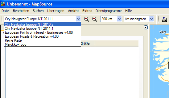

    4. Ich möchte trotzdem Euch etwas zu fragen: wie in beiliegendes Photo ersichtlich ist, wird mir jetzt gezeigt, dass in MapSource gibt 6 Karten. Die Fragen wären:
    a) Soll man die CN 2010.30 löschen? Wie?
    b) "Keine Karte"? Weiß nicht was das ist. Wie kann man es löschen?
    DANKE EUCH, Liebe Grüße, Daniela
    Habe ein Problem beim Update.
    Beim Automatischenupdate will er nicht ganz Europa auf das ZUMO schreiben.
    Ich muss mich entscheiden Welschenteil ich von Europa haben möchte.
    Habe schon versucht alles vom ZUMO zu löschen (Track usw.)
    Wenn ich aber die Karte über MapSource Übertage geht es.
  • 4. Ich möchte trotzdem Euch etwas zu fragen: wie in beiliegendes Photo ersichtlich ist, wird mir jetzt gezeigt, dass in MapSource gibt 6 Karten. Die Fragen wären:
    Wenn Du CN2010.3 über den Deinstaller löscht, kann es passieren das Map danach nur noch in Englisch ist.
    Du kann aber einfach das Verzeichnis von CN2010.3 löschen.
    Dann steht es zwar noch in Map drin ist aber nicht mehr vorhanden.
    Und keine Karte kann man nicht löschen.
