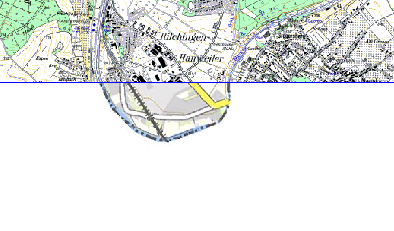

    bei einigen Karten gibt es weiße Bereiche, z.B. in den 25.000er Mosaic im Süden, oder auch bei manchen Kompass-Karten. Dummerweise erkennt der Aventura (oder auch andere Software) diese Bereiche nicht als "keine Karte", sondern stellt sie als Landkarte mit Inhalt "weiß" dar. Ernsthaft darübergestolpert bin ich beim rumspielen mit den HyperMaps. Ich kann im betroffenen Gebiet z.B. die AMap 50 nicht beliebig ranzoomen, weil dann die Mosaic 25.000 einfach weiß darstellt.
    Läßt sich dieses Problem irgendwie lösen? In TTQV (und nur dort) gibt es die schöne Möglichkeit mit den "aktiven Kartenbereichen". Das einzige, was mir noch einfällt, ist, sämtliche betroffenen Karten in kleinen Kacheln zu exportieren, die dann keine weißen Bereiche enthalten. Aber das wäre eine elendige Arbeit, auch das Handling mit den vielen Kacheln stelle ich mir wenig lustig vor. CGPSL kann die wohl wieder zu einer fusionieren, aber das zerlegen bleibt. Und beim zerlegen mit CGPSL entstehen wieder weiße Ränder...

    Ich weiß schon, was peli meint. Viele der neueren digitalen Karten sind nicht rechteckig. In TTQV kann man aber nur einen rechteckigen Bereich auswählen. Man hat also die Qual der Wahl zwischen einer teilweise abgeschnittenen Karte und einer Karte mit weißen Bereichen, die an den Rändern liegen.

  • Sabine, okay wenn das gemeint ist kann es nur mit eine Crop (Polygon) in GlobalMapper lösen.

  • Danke für die flotten Antworten und den Screenshot. Sabine hat's richtig erkannt, was ich gemeint habe. Die Lösung mit GlobalMapper hört sich gut an, allerdings ist GM nicht gerade aus der Portokasse zu bezahlen. Gibt es vielleicht noch eine andere Möglichkeit? Mich würde es sehr wundern, wenn sonst noch niemand dieses Problem gehabt hat.

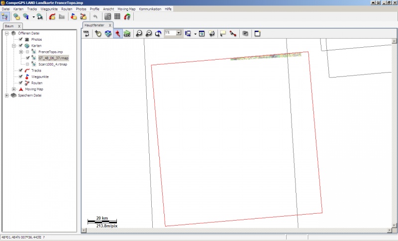

    Mit GM kann ich ganze Länder (F,D, E..) als 8 Bit Maps einlesen (ecw hat 24 Bit, geht auch mit größerem Speicherbedarf) und in in Tiles zu 3-4 GB automatisch, genau aneinanderpassend, ausgeben. So habe ich ganz D in 5 Tiles, F in 8 Tiles als Geotiff WGS 84 in Mercator/TransversaleMercator zur Verfügung, die ich mit TTQV in RMAP konvertiere. Mit Hiper.imp kann ich diese Tiles alle aktivieren und fahre Hybrid von Flensburg bis nach Biarritz mit VMAP und 25K RMAPS.

    Noch ein Vorteil von GM: Ich kann diese zusammenhängenden Maps (ideal zur Planung in TTQV) in Teils automatisch ausgeben, die haargenau zusammenpassen und als Hiper brauche ich für 4 Tiles (Alps) nur eine .imp zu aktivieren.
