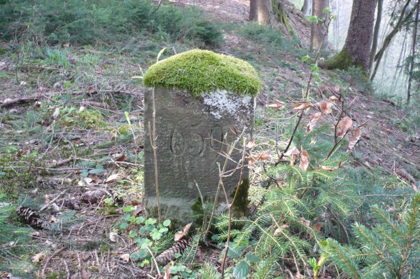

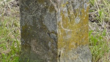

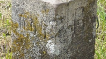

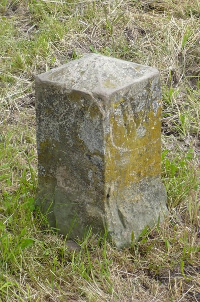

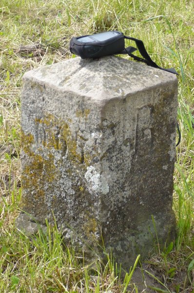

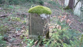

    Hast Du die Sammlung für Dich privat angelegt, oder stellst Du die auch den Fachbehörden zur Verfügung?
    Wäre für unser Gebiet auch sinnvoll, da manche historischen Grenzsteine und Wegemarken in hundserbärmlichen Zusatnd sind.
    Damit kann man die Behörden dann ein bißchen anstubsen, damit sie für deren Erhalt tätig werden.
