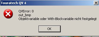

  • Danke mal Anton.
    Habe die Einstellungen verändert.
    Beim ersten mal (1-6) geht es ja. Bei denn nächsten (7-12)
    kommt eine Fehlermeldung. Habe nur mal 12 Kacheln gemacht. Sollte zum veruschen reichen.
