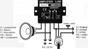

    stört Euch auch die zu geringe Lautstärke beim Anschluß eines kabelgebundenen Headsets? Ich habe das Problem mit einem kleinen nachgeschalteten Verstärkermodul erhöht. Im Ernst, ich habe den Ausgangspegel des Garmin von 0,2V auf 2,2V erhöht. Danach habe ich fast 95dB Ausgangspegel bei mir im Helm, mehr kann der Lautsprecher nicht, das genügt aber für alle Fälle.
    Gibt es bei Conrad für 10€, wer etwas einen Lötkolben bedienen kann, hat danach einen zehnmal höheren Pegel. Bei dem Modul sind nur einige Strippen anzulöten, das kann jeder.

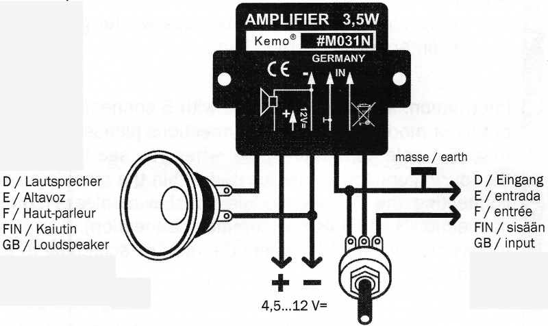

    hier ist das Bild des Verstärkers. Es handelt sich um die Bestellnummer 130056 - 62 bei www.Conrad.de. Das Poti würde ich als Trimmpoti (1kOhm) auslegen. Damit wird Verstärkung so angepaßt, daß bei 90% Lautstärke am Zumo der Lautsprecher im Helm gerade nicht verzerrt.
    Das Ganze in ein kleines Plastikgehäuse einbauen (findet man auch bei Conrad) und irgendwo verstauen. Bei mir liegt es in Radiofach.
    Sollte man Probleme mit Störgeräuschen (Lichtmaschine usw.) haben, muß ein Filter in die Versorgungsspannung geschaltet werden. Was ich z.Zt. noch nicht weiß, ist was der Verstärker bei höheren Spannungen sagt (14,5V können ja durchaus vorkommen).
    Sollte jemand Stereo benötigen (für MP3), nimmt man entweder zwei Verstärker oder eine Stereo-Ausführung. Als Beispiel gibt es die Bestellnummer 190843 - V0. Diese arbeitet aber nur mit max. 9V, es muß also ein Spannungsregler vorgeschaltet werden.
