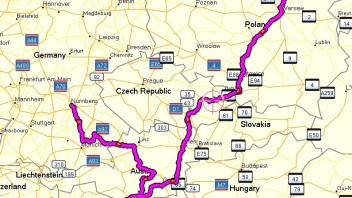

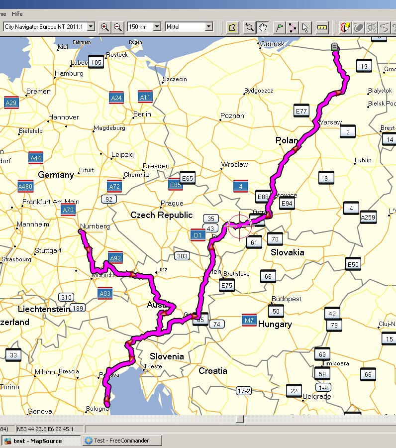

  • Wollte einfach mal von Nürnberg ohne Zwischestopps zu meiner Oma nach (Nord-) Ostpreussen routen, aber das wird so ja nix...
    Hallo.
    Was willst Du uns denn jetzt damit sagen?
    Bei mir sind das, mit genau den gleichen Vorgaben, über Dresden hoch zur Ostsee auf fast direktem Weg ca. 1200 km.
    Wolfram
  • Was willst Du uns denn jetzt damit sagen?
    Will sagen, MS routet, wenn ich Startpunkt=Nürnberg und Zielpunkt=Friedhof in Ostpreussen ohne weitere grauen und sonstigen Wegpunkte eingebe über A, I, vor und zurück und mit weiteren Abstechern, A, CZ, PL... (2741 km) s. Bild. :rolleyes:
    Hältst du das für normal?
    jf
  • Hältst du das für normal?
    Öööhm: Ja! :rolleyes: Ein typischer Fehler beim Wechsel zwischen CN Kartenmaterial und Basemap.
    Und dass das Gebiet um Königsberg zu Russland gehört und damit nicht in CN enthalten ist, hatten wir ja gerade erst bei Naviuser.at (du hast da ja in dem Beitrag auch geschrieben).
    Setz den Zielpunkt in Polen kurz vor die Grenze. Dann wird die Route auch richtig berechnet.
    Heinz

  • Will sagen, MS routet, wenn ich Startpunkt=Nürnberg und Zielpunkt=Friedhof in Ostpreussen ohne weitere grauen und sonstigen Wegpunkte eingebe über A, I, vor und zurück und mit weiteren Abstechern, A, CZ, PL... (2741 km)
    Hallo jf.
    Wollte sagen, dass man mit dem Zielpunkt ein wenig "spielen" muss, um gute Ergebnisse zu erzielen. Manchmal hilft, ein Stück vor dem eigentlichen Ziel mal einen Punkt fallen lassen und dann den Rest ergänzen (siehe Anmerkung von HeinzH).
    Ist leider so mit 1.16.1 und das da Macken drin sind, ist ja mittlerweile klar.
    Wolfram

  • Moin!
    Nun ich hatte das mit 'CN Kartenmaterial und Basemap' nicht bedacht (bin Gelegenheitsnavigierer!), aber ich nehme Garmin deshalb nicht in Schutz; es sollte m.E. trotzdem prinzipiell funktionieren, nicht wahr? Zumindest wünschte ich hier keinen Besuch der Adria.....
    cu
    jf
