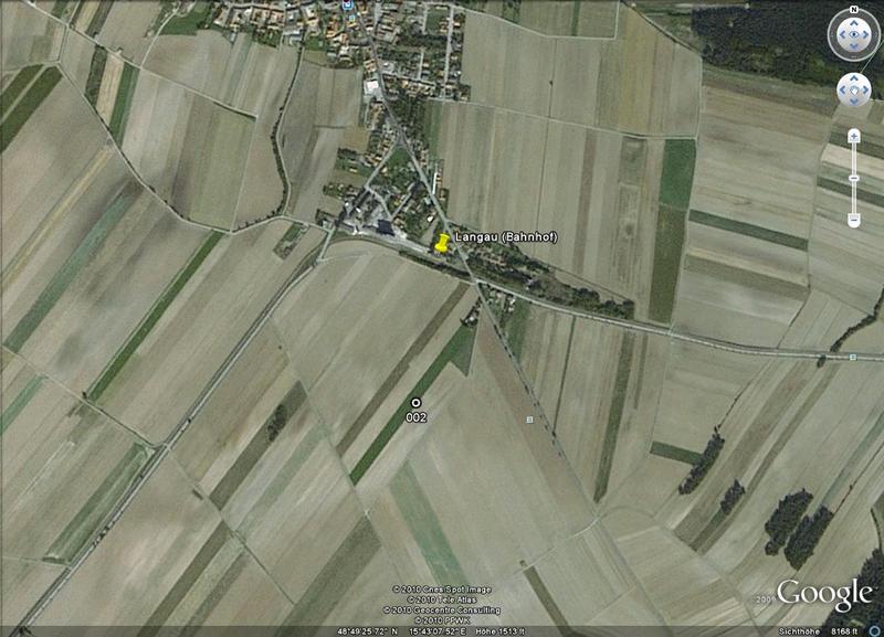

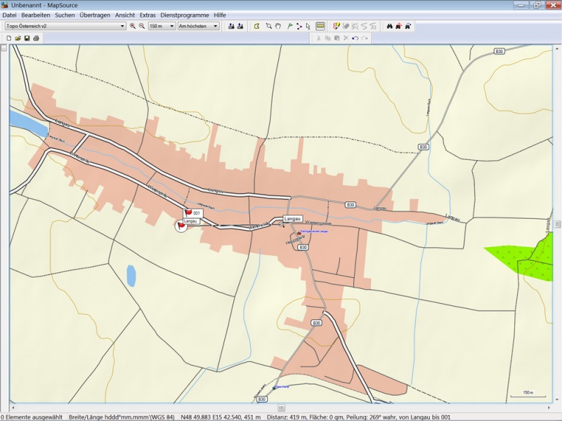

    Ich besitze die Canon EOS 5 Mark II mit dem WFT-Modul und kann somit die Geo-Daten direkt in die EXIF der Bilder einlesen. Wenn ich die Position in Mapsource übertrage, habe ich Abweichungen vom Ziel bis zu 400 Meter, trage ich die Pos in Google ein, beträgt die Abweichung wenige nur Meter.
    Zum Bild: Pos "LANGAU Bhf" direkt in Google, "002" erst in Mapsource, dann in Google anzeigen lassen. Beide haben die selben Angaben aus der EXIF. Die Abweichung rund 400 m.
    Ist die Garmin-Software so ungenau? Oder woran liegt es sonst?

    Der Bahnhof Langau liegt in MapSource und in Google an der gleichen Stelle.
    Vermutlich hast du in MapSource ein falsches Koordinatenformat gewählt und daher die Abweichung.
    So wird es sein! Will nur sagen, es gibt schon MapSource 6.16.1!
    Die Darstellung ist wesentlich verzerrungsfreier!
    Gruß, Stefan
  • Hallo Winfried
    danke für den Hinweis. Ich glaube aber es muß an etwas anderem liegen. Wenn ich die Wegpunkte und Tracks direkt vom 60CSx in Google-Earth importiere, liegen sie an der richten Stelle (Abweichungen sind zu vernachlässigen).
    Was ich mir vorstellen könnte, das es am WFT-4 von Canon liegt. Der zeigt nämlich die Koordinaten von Breite und Länge nur 6-stellig (zB
    Datum (UTC) 2010/05/15 14:20:58
    Breite 48 49 31 N
    Länge 15 43 07 E
    Höhe 454.00m
    Geogr.Koordinatensystem: WGS-84)
    Ich muß aber zugeben, daß ich mich bisher nicht allzusehr in die Mystik des GPS vertieft habe. Es genügte mir, Routen zu erstellen, in den 60CSx zu übertragen und mein Ziel zu finden. Das hat bisher immer bestens geklappt.
    Aber das Zusammenspiel zwischen GPS, WFT-4 und EXIF-Daten stellen mich vor ein Rätsel.
  • Guten Morgen Winfried
    Guten Morgen Stevebiker
    eure Hinweise haben mich zum Ziel geführt. Die jetzt noch vorhandenen Abweichungen liegen im Toleranzbereich, können somit vernachlässigt werden.
    Ohne eure Tipps hätte ich noch lange herumgerätselt und nur der Zufall hätte mich zu diesem Ergebnis gebracht.
    Vielen Dank für eure Hilfe!!
    Grüße aus Wien
    Heinz Peter
