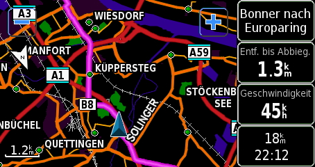

    nach dem Firmware Update auf 3.80 sollte doch die Anzeige der Ortsnamen in der Navikarte funktionieren.
    Bei mir gehts das auch, aber nur wenn der zumo nicht in Bewegung ist. Sobald ich aber losfahre sind sie weg bei einem Maßstab unter 2km. Ausschalten und wieder einschalten bringt das selbe Ergebnis. Sobald der Zumo in Bewegung ist sind die Ortsnamen wieder weg. Routenführung ist nicht aktiv. Maßstab größer 1.2km (also ab 2km) werden Ortsnamen angezeigt.
    Gibt es hier Abhilfe?

    Frage:
    Hallo zusammen,
    Bei mir gehts das auch, aber nur wenn der zumo nicht in Bewegung ist. Sobald ich aber losfahre sind sie weg, bei einem Maßstab kleiner 2km. Ausschalten und wieder einschalten bringt das selbe Ergebnis. Sobald der Zumo in Bewegung ist sind die Ortsnamen wieder weg. Routenführung ist nicht aktiv. Gibt es hier Abhilfe?
    Antwort:
    "Sehr geehrter Garmin Kunde,
    vermutlich liegt das an dem Kartenaufbau, weshalb die Namen erst spät erscheinen."

    Damit sind wir wieder bei der Anzeige der Ortsnamen und der störenden Anzeige den Straßennamen

    Die Ortsnamen werden während der Bewegung im 2D-Modus angezeigt.
    Frage
    Im Stand werden die Ortsnamen auf meinem Gerät auch angezeigt, sobald ich mit dem Auto/Motorrad losfahre sind die Ortsnamen weg??
    Antwort
    Die Ortsnamen werden bei unserem Referenzgerät mit Version 3.80 im 2D-Modus dargestellt.
    Frage
    Die Ortsnamen werden in der 2D Ansicht nicht angezeigt, einfach mal ausprobieren. Ich freue mich schon über Ihre Lösung!
    Antwort
    in der 3D-Darstellung erhalten Sie derzeit bei aktiver Navigation keine Ortsnamen.
    Alternativ empfehlen wir in den 2D-Modus zu schalten.
    Zu zukünftigen Software-Versionen kann keine Aussage getroffen werden.
