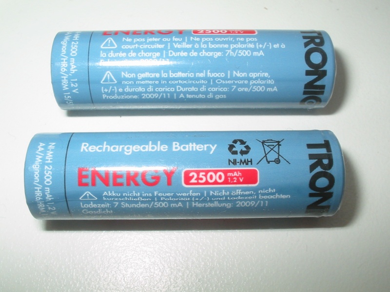

  • Hallo
    Leider finde ich erst jetzt die Zeit um auf die Frage nach den Akkus zu reagieren.
    Also ich verwende keine hochwertigen Akkus wo der Preis der Akkus den Gerätpreis übersteigt :cool: aber vielleicht verlange ich auch zuviel von Akkus für 3,99€
    Das dis Herstellerangaben manchmal zuviel versprechen ist nichts neues jedoch ist ist der Anleitung auch keine Rede von Akkus sondern normalen Alkali Batterien und diese erreichen nicht im geringsten die Kapazität wie Akkus.
    Achso hier meine verwendeten Akkus ( Lachen erlaubt)
  • Naja, für die Qualität waren sie aber sehr teuer. 4er Pack Eneloop kosten aktuell 7€ (Amazon inkl. Versand). 4 Stück von deinen 8€. :eek:
    Bei deinen ist einer wahrscheinlich defekt oder hat nur noch sehr geringe Kapazität. Kommt halt bei nonames häufiger vor, als bei anderen.
