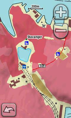

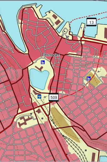

    Beim Erstellen der Karte für die Umgebung ist mir aufgefallen, dass die Straßen nicht auf meinem Oregon angezeigt werden. Aber in meinem BaseCamp sieht alles gut aus...
    Habt ihr eine Idee, was ich da machen kann?
    Details habe ich auf dem Oregon auf Most gestellt bis 50m rangezoomz und alle anderen Karten auch schon probeweise deaktiviert. Die Straßen bleiben unsichtbar.
    BaseCamp:
    Oregon 200:

  • Danke für die Antworten. Ich werde mal gleich einen Reset ausprobieren. Die Karte habe ich bereits mehrmals gelöscht und neu exportiert. Leider ohne Erfolg.
  • Hat sich erledigt. Nach einen Hard Reset (gedrückthalten der linken oberen Ecke während des Bootens) wurde die Karte wieder normal dargestellt.
    Vielen Dank für alle Vor- und Ratschläge! :)
