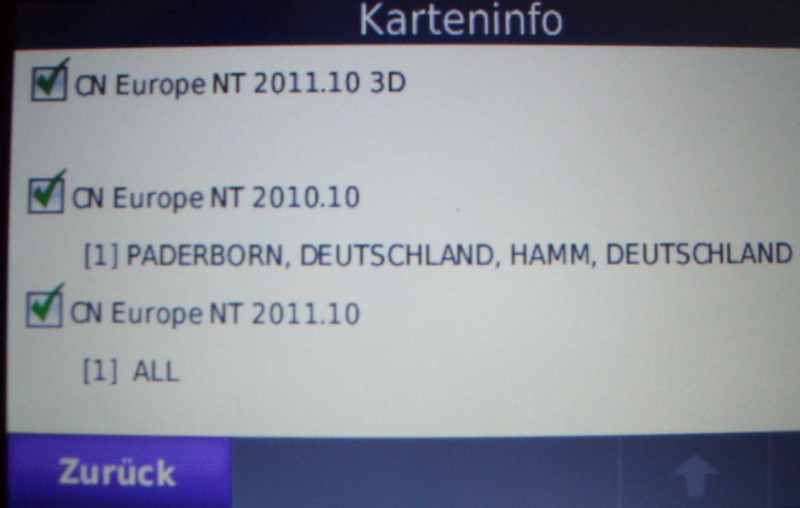

    im Zumo steht unter Karteninfo:
    *CN Europe NT 2011.10 3D
    *CN Europe NT 2010.10
    [1] Paderborn, Deutschland, Hamm Deutschland
    [1]
    Bei den Sternchen ist ein Feld, wo ich einen Haken setzten kann.

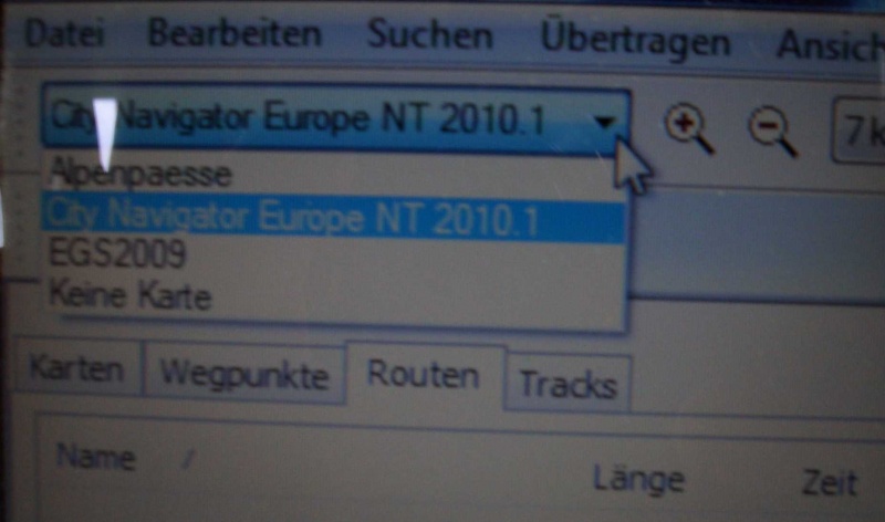

    Beim MapSource gibts den CN Europe NT 2011.10 nicht.

  • Die Karte mit "Paderborn, Deutschland, Hamm Deutschland" kann schon mal weg - was hast Du im Gerätespeicher des Zumos im Ordner Garmin an Karten drin?

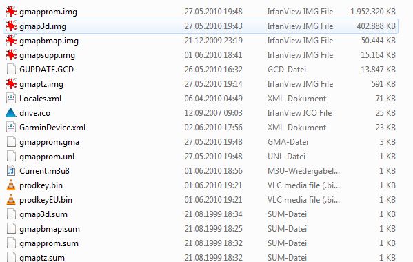

    Ich denke mal ne "gmap3d.img (~400MB)" und eine "gmapprom.img (~1950MB)" ? Hast Du dort oder auf der SD-Karte eine "gmapsupp.img" ? Wenn ja, wie groß ist die Datei? Ich denke nämlich aus dem 2010er Kartenmaterial befindet sich bei Dir eine Karte, die nicht alle Kartenkacheln enthält, sondern nur ein paar - deswegen auch "Paderborn........"
    Entweder hast Du von der Dateigröße her eine relatv kleine (>1900MB) "gmapprom.img", oder "gmapsupp.img" - schau mal nach (am Besten screenshot Deines Ordners Garmin auf dem Zumo) dann kann ich Dir sofort sagen, welche Datei zu löschen ist.

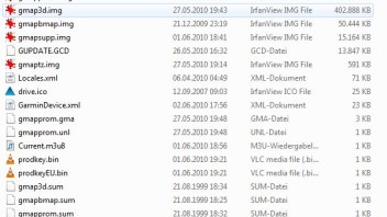

  • Lösche die ~15MB "gmapsupp.img" vom Gerät - dann ist schonmal die 2010er Karte, die sowieso nur ein paar wenige Kacheln enthält vom Gerät verschwunden.
    Ich persönlich stehe z.B nicht so auf 3D-Gebäude und fahre ohne "gmap3d.img". Wenn Du keine 3D-Gebäude haben willst kannst Du die Datei irgendwo auf Deinem Rechner sichern und dann vom Gerät entfernen.
    Ansonsten lasse sie drauf - das ist die 2. Kárte, die Dir angezeigt wird "CN Europe NT 2011.10 3D" - kannst sie alternativ auch einfach im Gerät deaktivieren.

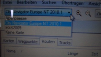

    Habe das selbe Problem das ich jetzt auf MapSource die alte 2010.10 Karte habe und am zumo die 2011.10 So und nun ???????????

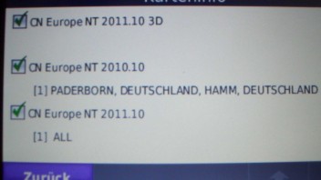

    Die Datei "gmapsupp.img" kann ich auf meinem zumo nicht finden ???? Warum habe bei Karteninfo auch noch die 2010.30 angebich drauf ?????
  • Screenshot des Ordners Garmin wie von micha_rav wäre hilfreich. Liegt bei Dir vielleicht eine 2010.30 auf SD-Karte? Wird die Karte ohne 3D dahinter angezeigt? Sooo kann man nur raten ^^
  • Nein eine 2010.30 liegt bei mir nicht auf einer SD Karte .Die 2011.10 3D wird bei mir am zumo unter Karteninfo angezeigt.
    Mal ne ganz blöde Frage sorry -wie bekomme ich diesen screenshot hin ????
  • Wenn Du die Taste "Druck" auf der Tastatur drückst wird ein Screenshot des ganzen Desktops in die Zwischenablage kopiert. Wenn Du die Tasten "Alt" + "Druck" drückst wird ein Screenshot des aktuell aktiven Fensters in die Windows Zwischenablage kopiert.
    Einfügen kannst Du den Screenshot beispielsweise in Windows Paint und dann speichern.
