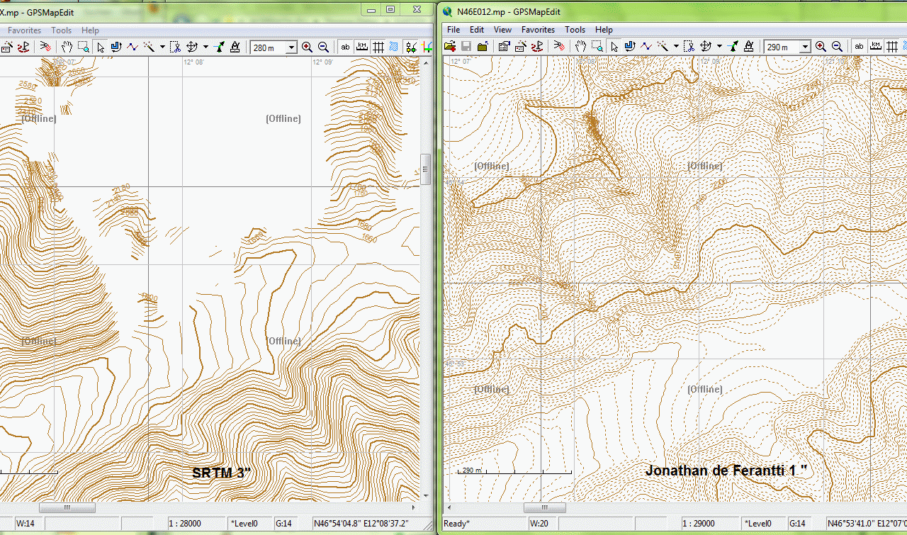

    nur bei Höhenlinien aus den SRTM-Daten sind die Geländeformen oft glattgebügelt (Botox für's Gelände :D )
    Ich nutze daher Höhenlinien nur von amtlichen Karten >= 1:25.000
    Solche gibt es leider von Österreich fast nicht.

  • Ich nutze daher Höhenlinien nur von amtlichen Karten >= 1:25.000
    Hallo Anton,
    die genaueren 1"sek Höhenlinien muß man sich halt von pathfinderpanorama selber machen. Das habe ich für mich schon lange automatisiert. Falls jemand Webspace zur Verfügung stellt, könnte ich die auch raufladen. Bin mir nur nicht sicher, ob das gegen das Copyright von Jonathan de Ferranti verstoßen würde. Zumindest bis 15 ° East gibt es die. Das wäre schon ein großer Teil von Austria.
    offtopic: Mit der russischen Konversionsrakete 'Dnepr'=Natocode 'SS20' schießen die Deutschen am 21.6 einen neuen Satellit von Baikonur aus dem Interkontinental-Startsilo in eine polare Umlaufbahn, der zusammen mit einem 2007 gestarteten nur den Zweck hat, ein genaueres DEM der Erde zu erhalten. Es ist beabsichtigt, im 12 Meter Raster zu messen. Daten sollen verkauft werden, um teilweise die Kosten wieder reinzubekommen. Gute, und zugleich schlechte Nachricht für den privatuser. [Blockierte Grafik: http://www.img2ms.de/Bilder1/Hoehenlinien.gif]
